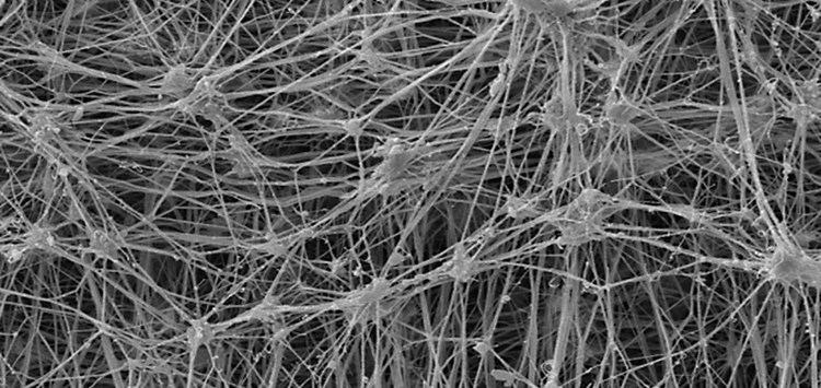

Multidirektional expandiertes PTFE zeichnet sich durch eine Struktur feinster Fibrillen aus, die eine hohe Barrierewirkung gegenüber flüssigem Wasser mit exzellenter Permeabilität gegenüber Gasen miteinander verbindet (Bild: FlourTex GmbH)

Durch spezielle Reckprozesse bei erhöhten Temperaturen, bei denen die Molekülketten leicht gegeneinander abgleiten können, entstehen Fibrillenstrukturen von höchstem Orientierungsgrad »1, die durch Knötchen von ungerecktem PTFE miteinander verknüpft sind. Dieses 100% reine PTFE, das üblicherweise in Membranstärken von ca. 20 µm hergestellt wird, weist nur noch ein Flächengewicht von ca. 10 g/m2 auf. Die effektive Dichte beträgt ca. 0,5 g/cm3, was einem Porositätsgrad von ca. 77% entspricht. In unveränderter Form werden diese porösen Dichtungen z.B. in Ventilationsöffnungen zum Schutz gegen Wasser- und Schmutzeintritt und in Gehäusen von Elektro-/Elektronikkomponenten vor allem in Gegenständen des Haushalts und in Kraftfahrzeugen eingesetzt. Auch in Smartphones wird die Membran eingesetzt: Mit einem Durchmesser von nur ca. 2 mm findet sie in den Lautsprechern und Mikrophonen Verwendung. Dort gewährleisten sie den sicheren Betrieb dieser Elektronikgeräte auch „unter der Dusche“ und sind dabei gleichzeitig vollständig offen gegenüber ein und austretendem Schall. Die wasser- und schmutzabweisende Wirkung entfalten sie durch die unpolaren Antihaft-Eigenschaften des PTFE, während die Gasdurchlässigkeit durch den hohen Porositätsgrad gegeben ist.

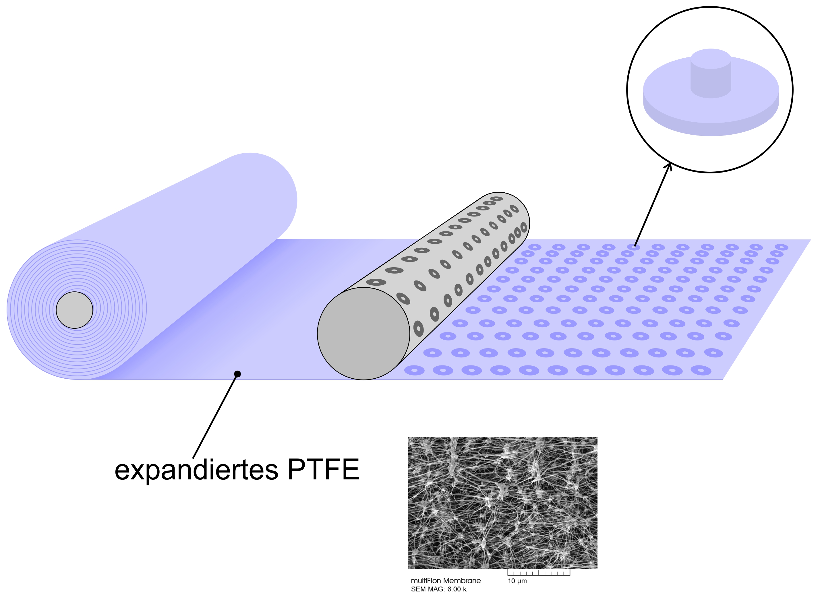

Zur Anpassung an das jeweils geforderte Eigenschaftsprofil ist es zunächst erforderlich, Multi-Schichtlaminate aus expandierten Basismembranen herzustellen, um dadurch einerseits die Barrierewirkung gegenüber Wasser, andererseits jedoch auch höhere mechanische Festigkeiten und größere Schichtdicken zu generieren. Dies ist z.B. über Druckaufbau möglich, wobei die Lage der Schmelzpunkte der „Aggregatszustände“ des PTFE es ermöglichen, die Schichten fest miteinander zu verbinden – unter vollständiger Beibehaltung der festigkeitsgebenden Fibrillenstruktur.
Die sichere Verankerung der porösen Dichtung in der betreffenden Baugruppe, z.B. durch Umspritzen mit einem thermoplastischen Kunststoff, erfordert die partielle Überführung des Membranwerkstoffes in ein entsprechend festes Substrat. Dies kann in Prozessen von höchster Wirtschaftlichkeit erfolgen, wie es z.B. in »2 dargestellt ist. Aus dem Multi-Schichtlaminat wird im Rolle-zu-Rolle-Verfahren über Prägetechnik das gewünschte Endprodukt in großer Stückzahl gefertigt. Über die Gestaltung des Prägestempels wird dabei die Kontur des Endproduktes definiert. Im Gegensatz zu kompaktem, gesintertem PTFE ist bei kompaktiertem ePTFE zum Erzielen einer festen Anbindung zwischen PTFE und z.B. einem 2K-Epoxy-Duroplast oder einem Elastomer keine chemische Aktivierung der PTFE-Oberfläche mittels Ätzung erforderlich.
Ein Einsatzbeispiel ist z.B. die Nutzung der hohen Porosität im Zentrum bei VENT, kombiniert mit einer festen Zone entlang des Umfangs, die durch Umspritzung mit einem thermoplastischen Kunststoff die Integration in die Baukomponente ermöglicht. VENT sind Ventilationskörper für den Einbau in z.B. Elektro- oder Elektronikgehäuse, die den Druckausgleich bei gleichzeitiger Barriere gegenüber flüssigem Wasser oder Schmutz ermöglichen

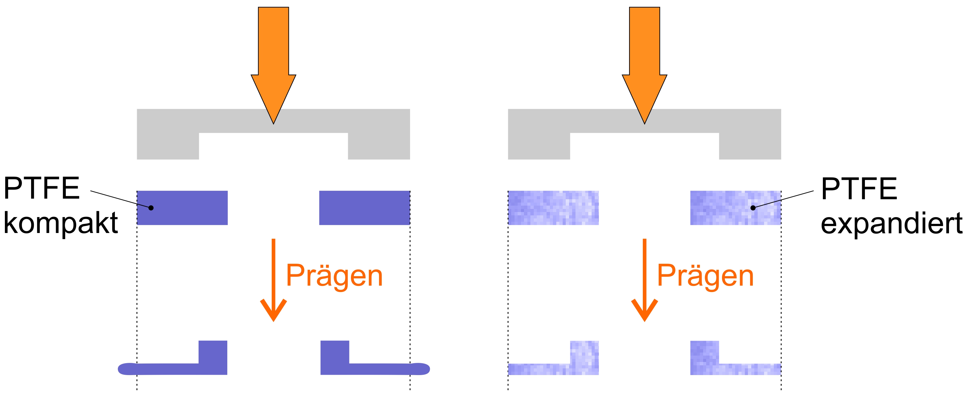

Ein bedeutender Nachteil von gesintertem, kompaktem PTFE ist dessen Tendenz, unter Druckbelastung zu fließen. Dieses als „Kaltfluss“ oder auch „Deformation unter Last“ bekannte Phänomen ist bei kompaktiertem PTFE aus multidirektional expandiertem PTFE wegen der beschriebenen Struktur aus hochfesten Fibrillen nicht mehr existent. Eine der Auswirkungen dieser Besonderheit auf entsprechende Fertigungsverfahren ist in »3 näher beschrieben. Wird ein Substrat aus gesintertem, kompaktem PTFE, z.B. eine ringförmige Scheibe, mittels Prägestempel im Außenbereich einer starken Druckbelastung unterworfen (links dargestellt), so nimmt es die Geometrie des Prägestempels an, wobei das Material unter Fließen nach außen seine Kontur verändert. Ganz anders verhält sich multidirektional expandiertes, poröses PTFE, rechts dargestellt. Unter dem Einfluss der Druckbelastung erfolgt eine Verdichtung der porösen Struktur im Außenbereich, jedoch ohne dass dadurch ein „Fließen“ einsetzt. Die Bauteilverformung wird durch den anfangs hohen Porositätsgrad ermöglicht, wobei die Fibrillenstruktur das Fließen des Werkstoffs nach außen wirksam verhindert. Auf diese Art lassen sich Bauteile mit höchster Präzision herstellen.

»2 Multidirektional expandiertes PTFE zeichnet sich durch eine Struktur feinster Fibrillen aus, die eine hohe Barrierewirkung gegenüber flüssigem Wasser mit exzellenter Permeabilität gegenüber Gasen verbindet (Bild: FPS GmbH)
»3 Während kompaktes, gesintertes PTFE unter Druckbelastung zu fließen beginnt und dadurch seine Form verändert, zeigt multidirektional expandiertes PTFE diese Tendenz nicht (Bild: FPS GmbH)
