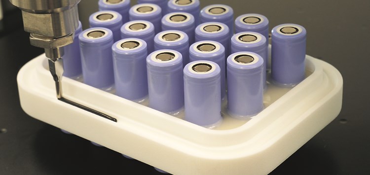

Anwendungen in der Batteriezell- und Batteriemodulfertigung (Bild 1) können somit komfortabel bedient werden – für Verguss- und Klebeapplikationen (Bild 2), für die Dosierung von Wärmeleitpasten sowie für Materialien mit kombinierten Eigenschaften. Weitere Anwendungen sind z.B. die hochgenaue Beschichtung der Ableiterfolien mit Slurry-Pasten, das Füllen von Batteriezellen mit Elektrolytlösungen und auch das Zusammenfügen von einzelnen Batteriezellen zu größeren Batteriemodulen. Abrasive und hochgefüllte Dosiermaterialien sowie viele weitere Dosieranwendungen aus dem 1K- und 2K-Bereich können so problemlos dosiert werden.

Bild 2: Füllen einer Batteriezelle mit Elektrolytlösung (Bild: ViscoTec Pumpen- u. Dosiertechnik GmbH)
Bild 1: Füllen einer Batteriezelle mit Elektrolytlösung (Bild: ViscoTec Pumpen- u. Dosiertechnik GmbH)
