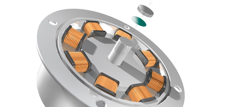

Das potenziell Einsatzspektrum ist groß – hier eine Anwendung in der Elektronik (Bild: Lohmann GmbH & Co. KG)

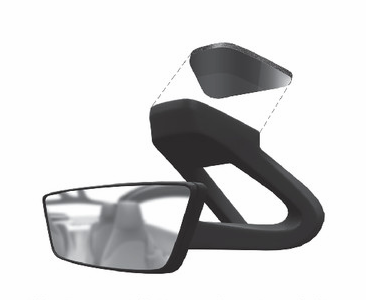

Unter dem Begriff „Epoxidharzklebstoffe“ versteht man Strukturklebstoffe, denen chemisch reagierende Polymersysteme zugrunde liegen. Diese bestehen aus mehrfunktionellen Hydroxylverbindungen (Alkohole und Hydroxide). Vernetzt werden sie über Epoxidgruppen mit Polycarbonsäureanhydriden oder Polyaminen. Sie werden für Beschichtungen, Kleb- und Dichtstoffe oder als Grundsubstanz für Verbundwerkstoffe bzw. für faserverstärkte Kunststoffe verwendet. Epoxidharze können als Flüssigkeiten (niedrige Viskosität), in zähflüssiger (honigartiger), hochviskoser Form oder als Feststoffe mit hohem Schmelzpunkt auftreten. Aufgrund ihrer vielfältigen chemischen Eigenschaften können Materialien mit unterschiedlichsten Eigenschaften aus ihnen hergestellt werden. Sie eignen sich als Klebstoffe für Metalle und Kunststoffe, z.B. in der Automobil- oder Luftfahrtindustrie (Bild 1). Im Bereich der Bauindustrie werden sie u.a. für die Verklebung von Betonbauelementen verwendet oder in der Elektrotechnik (Bild 2), z.B. für die Ummantelung empfindlicher elektronischer Bauteile. Ein weiterer Vorteil der Epoxidharzklebstoffe ist der nur minimale Härtungsschrumpf, der zu geringen Eigenspannungen im Klebstoff führt. Bei zahlreichen Anwendungen ist dies von ausschlaggebender Bedeutung, wie etwa bei der Verklebung von Leichtbaumaterialien im Automobilbau. Insgesamt eignen sich Epoxidharzklebstoffe also für eine ganze Reihe von Industrie- und Alltagsanwendungen.

Bild 1: Das potenzielle Einsatzspektrum ist groß – hier bei Klebungen in der Automobilindustrie, für die aktuell acht Varianten zur Verfügung stehen – ... (Bild: Lohmann GmbH & Co. KG)

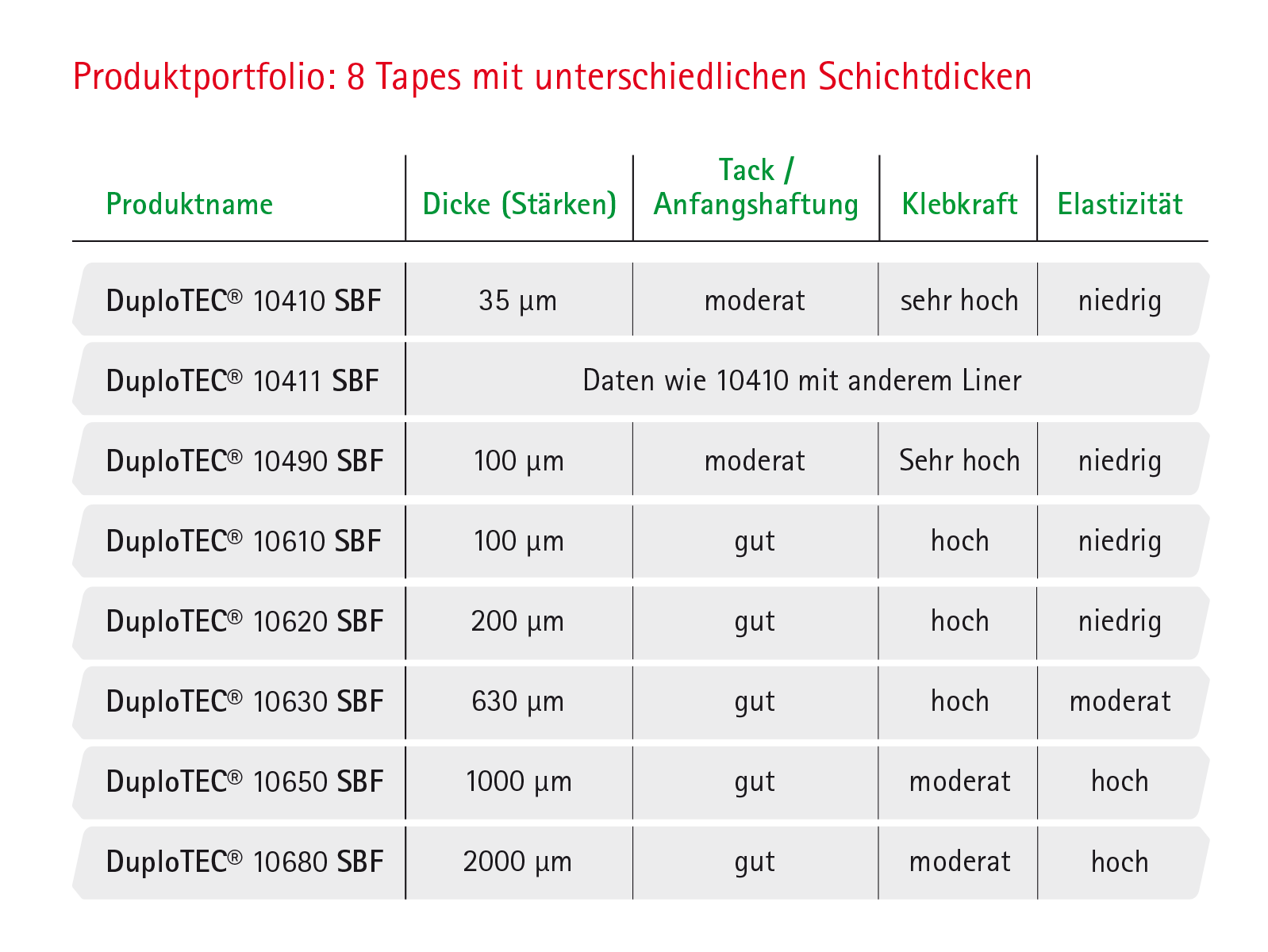

aktuelle Portfolio (Bild: Lohmann GmbH & Co. KG)
Das Epoxy-Tape-Angebot im Überblick
