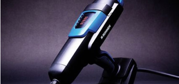

Die Frage nach den größten Ärgernissen für Anwender ist ein guter Ansatz bei der Entwicklung von Handdosiergeräten und führte zu einer Entwicklung, die die Verschwendung von Ressourcen minimiert und eine hohe Verfügbarkeit bietet.
Der zu frühe Wechsel nicht vollständig entleerter Kartuschen und zerstörte Geräte durch ausgelaufenen reaktiven Schmelzklebstoff sind in der Praxis die Hauptgründe für mangelnde Produktivität. Nach den HB 240/250 Handgeräten ist der Typ HB 720 K (Bild 1) das dritte Modell im neuen wing.line® Design. Die Formgebung weicht von bekannten Geräten ab. Doch bei der Entwicklung ging es nicht nur um Design, sondern primär um die „inneren Werte“.

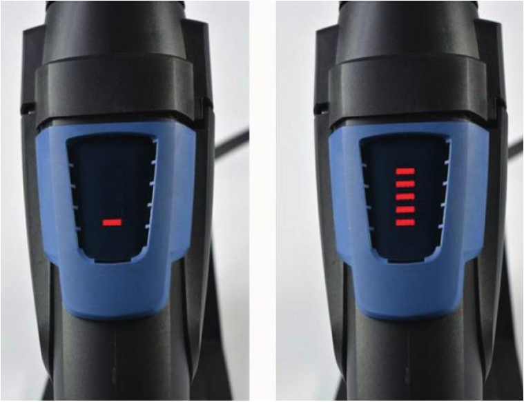

Bessere Füllstandskontrolle und weitere Features
Die marktgängigen 310-ml-Kartuschen, mit denen PUR- oder POR-Schmelzklebstoffe verarbeitet werden, sind aus blickdichtem Aluminium. Steckt die Kartusche erst einmal im Tank des Gerätes, ist die Kontrolle des Füllstandes rein optisch nicht mehr möglich. Jeder, der mit reaktiven Klebstoffen in Kartuschen arbeitet, muss sich auf sein „Gefühl“ für die Arbeitszeit und das abnehmende Gerätegewicht verlassen. Die Folge: Es kommt häufiger zu einem verfrühten Wechsel einer Kartusche – ärgerlich, wenn diese nicht vollständig leer war. Abhilfe schafft hier eine Füllstandsanzeige für Kartuschen (Bild 2). Als Zubehör ist ein Kartuschenvorwärmer erhältlich, welcher eine Produktion ohne längere Unterbrechungen ermöglicht.
Der Kartuschenwechsel erfolgt denkbar einfach. Der neue Tankdeckel lässt sich bequem mit einer Hand aufdrehen. Zuvor sollte man das Gerät kurz über Kopf halten, damit die letzten Tropfen Klebstoff zurück in die Kartusche laufen. Die leere Kartusche wird mit einer Zange aus dem Tank gezogen. Die neue vorgewärmte Kartusche kann eingesetzt werden. Durch den Verschluss des Deckels wird die Kartusche automatisch durch zwei innenliegende Dorne geöffnet. Die Verletzungsgefahr wurde dadurch – gegenüber anderen Geräten – auf ein Minimum reduziert.
PTFE-beschichter Tank
Frühere Tankversionen wurden aus unbeschichtetem Aluminium gefertigt. In der Praxis treten immer mal wieder kleine Mengen Klebstoff beim Kartuschenwechsel aus und reagieren im Tank aus. Eine Entnahme der verklebten Kartusche ist dann nur mit großer Kraftaufwendung oder gar nicht mehr möglich. Mit der neuen Tankversion ist dieses Problem behoben. PTFE ist sehr reaktionsträge. Selbst aggressive Säuren können die Beschichtung nicht angreifen oder damit reagieren. Es existieren nahezu keine Materialien, die an PTFE haften bleiben, da die Oberflächenspannung extrem niedrig ist. Diese Eigenschaften verhindern den (Total-)Geräteschaden durch auslaufenden PUR/POR-Klebstoff. Die Kartusche kann selbst bei ausgehärtetem Klebstoff entnommen werden!

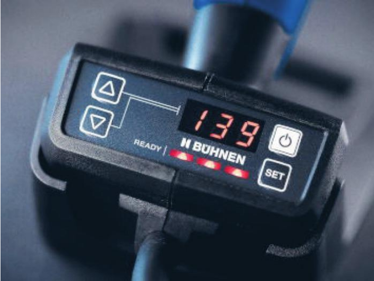

Alle verwendeten Bauteile sind silikonfrei. In dem Display am Fuß des Gerätes lassen sich Serviceintervalle, Betriebsstunden und Anzahl der Auslösungen anzeigen (Bild 3). Die Temperatur ist exakt auf ± 1 °C einstellbar, um den empfindlichen reaktiven Schmelzklebstoffen gerecht zu werden. Um die Klebstoffe zu schonen, lässt sich eine automatische Temperaturreduzierung programmieren. Die Anzeige der eingestellten Temperatur ist im beleuchteten Display abzulesen. Das Display zeigt ebenfalls die Betriebsbereitschaft an, wenn die Verarbeitungstemperatur erreicht ist.

Bild 2 : Füllstandsanzeige über ein beleuchtetes LED-Display – fünf Balken = voll, ein Balken = fast entleert, kein Balken = leer (Bild: BÜHNEN GmbH & Co. KG)
Bild 3 : Übersichtliches Display für alle wichtigen Informationen am Fuß des Gerätes (BILD: BÜHNEN GMBH & CO. KG)
