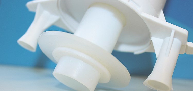

Bei Formteilen ersetzt TPE zunehmend andere Werkstoffe – in diesem Fall Silikon (Bild: F.W. Breidenbach GmbH & Co. KG)
