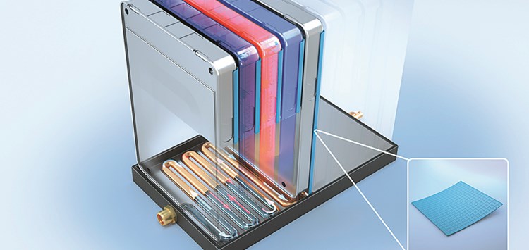

Hitzeschild für Batterien (Bild: Freudenberg Sealing Technologies GmbH & Co. KG)

optimierte Designlösung geschaffen werden, die u.a. auch auf neue Materialkombinationen zurückgreift. Darüber hinaus können wir dank unserer Materialkompetenz neue Produkte entwickeln, die mit klassischen Dichtungen nicht mehr viel gemeinsam haben. Wie z. B. unser neues Hitzeschild, das in prismatischen und Pouch-Zellen in Lithium-Ionen-Akkus nahezu bauraumneutral eingesetzt werden kann und dort verhindert, dass eine einzelne schadhafte Zelle zu einer Überhitzung eines gesamten Batteriemoduls führt. Dieses Hitzeschild kombiniert die hohe Hitzebeständigkeit eines silikonbasierten Elastomers mit der hohen Wärmeisolation von Luft. Natürlich haben technologische Veränderungen wie die Elektromobilität einen großen Einfluss auf die wirtschaftliche Entwicklung bei den Werkstoffen. Wir beobachten in diesem Bereich eine Verschiebung aufgrund anderer technischer Anforderungen: So steht die Widerstandsfähigkeit gegen aggressive Medien nicht mehr so stark im Fokus. Stattdessen müssen Werkstoffe auf die Anforderungen der Elektromobilität zugeschnitten sein, also z. B. wärme- und elektrisch leitfähig sein. Unsere Materialentwicklung ruht im Bereich Automotive deshalb auf drei „Säulen“: Werkstoffe für E-Mobilität, Dichtungsmaterialien für die Brennstoffzelle und für deren Peripherie sowie Werkstoffe für den Einsatz mit alternativen Kraftstoffen.
