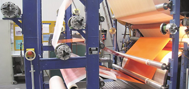

Produktion moderner Multilayer (Bild: Tec-Joint AG)

Grundsätzlich stellen wir fest, dass der Gesamtmarkt stark in Bewegung ist, einige Branchen aber vor besonderen Herausforderungen stehen. Ein Beispiel ist der Trinkwasserbereich. Hier sehen wir – ausgelöst durch die aktuelle Diskussion um die Trinkwassernormen – eine Tendenz, dass Elastomere durch  Thermoplastische Elastomere oder Silikon ersetzt werden. Auch im Zug der PAK-Anforderungen findet eine Substitution durch diese Werkstoffe statt. Vorteil in beiden Fällen ist, dass diese Werkstoffe z.B. keinen Ruß oder Mineralöle in der Mischung enthalten. Durch Trends wie E-Mobility, durch längere Anlagenstandzeiten und damit weniger Wartung, höhere Temperaturen, steigende Drücke und durch den derzeitigen starken Anstieg der Rohölpreise wird es zunehmend wirtschaftlich, auf Hochleistungswerkstoffe zurückzugreifen, denn deren Preise relativieren sich. Vor allem ist bei unseren Kunden die Gesamtkostenbetrachtung für die Entscheidung für eine Lösung ausschlaggebend. Gerade durch unsere Produktionsmöglichkeit von Multilayern, d.h. der Verbindung von Elastomerfolien mit z.B. PEEK, PTFE, Geweben, Metallgittern, Selbstklebeelementen, lassen sich Produkte produzieren, die oft einzigartig sind. Zwar entwickeln wir jetzt und auch zukünftig auch einige Produkte aus Eigenantrieb, aber größtenteils sehen wir unsere Aufgabe in der Erfüllung der kundenspezifischen Anforderungen. Hier arbeiten wir aktuell an Lösungen für die E-Mobility, die Elektronik und den Brandschutz.
