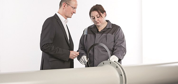

Neues Graphit-Dichtungsmaterial für Flachdichtungen (Bild: SGL Carbon GmbH)

Wir unterstützen die Betreiber von chemischen Anlagen bei dieser Aufgabe mit neuen Produkten. Ein Beispiel ist das Graphit-Dichtungsmaterial SIGRAFLEX® CLEAN, das speziell für Anwendungen in der Chemie bis zu 300 °C entwickelt wurde. Flachdichtungen aus diesem Material können problemlos aus dem Flansch herausgelöst werden. Reinigungsarbeiten zur Beseitigung von Anhaftungen am Flansch sind nicht notwendig. Dies spart nicht nur Zeit und Geld beim Stillstand und in der Wartung, sondern reduziert auch das Risiko, den Flansch und insbesondere die Dichtfläche bei der Reinigung zu beschädigen.
