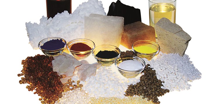

Die Performance einer Dichtung wird werkstoffseitig u.U. über verschiedenste Bestandteile eingestellt (Bild: Parker Engineered Materials Group)

Moderne Dichtungswerkstoffe sind als Grundlage für integrierte Funktionselemente mit komplexem Aufgabenprofil hochspezialisierte, für einen bestimmten Anwendungsfall und bestimmte Einsatzbranchen konzipierte Materialmischungen. Über das Zusammenspiel der Mischungskomponenten können dabei heute die Eigenschaften des finalen Werkstoffs exakt eingestellt werden. Die Rohstoffe, die sich in Polymer, Vernetzungssystem, Additivsystem und Füllstoffsystem clustern lassen, legen jeder für sich, die Grundsteine für die Leistungsfähigkeit des Werkstoffs. Auf dieser Basis werden die unterschiedlichsten wachsenden Anforderungen an Dichtungen werkstoffseitig gelöst.
