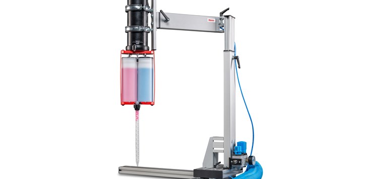

Eine manuelle Arbeitsstation mit Fußbedienung erhöht die Prozesssicherheit und füllt eine Lücke zwischen Freihandauftrag und Automatisierung (Bild: Innotech Marketing und Konfektion Rot GmbH)

Auch bei der Handapplikation müssen für die optimale Verklebung Klebstoff, Austraggerät und Applikationsdüse sorgfältig ausgewählt werden – ein Aspekt, der gerne unterschätzt wird, wenn man bei dieser Technologie nur an die Baumarkt-Pistole denkt. Wir führen deshalb umfangreiche Beratungen, Vergleichsprüfungen und Materialtests durch, um gemeinsam mit den Anwendern individuelle Lösungen für die jeweiligen Anwendungen zu realisieren. Das kann auch z.B. den Umbau von Kartuschenpressen oder Düsenentwicklungen beinhalten. Ein weiterer Aspekt ist auch in diesem Bereich die Prozessoptimierung. Als ganzheitlicher Systempartner mit mehr als 20 Jahren Erfahrung im Bereich der Handapplikation helfen wir durch modernste Auftragstechnik, vereinfachte Logistik und individuelle Beratung, Fertigungsprozesse zu optimieren. So können Unternehmen auch bei steigenden Anforderungen wettbewerbsfähig bleiben. Die Bedeutung von Know-how und Fachwissen wird auch durch die DIN 2304 deutlich. Um eine Prozesskonstanz zu gewährleisten, gibt es mittlerweile verschiedene Hilfsmittel in der Handapplikation. Ein Beispiel ist die Arbeitsstation mit Fußbedienung für Druckluftpistolen. Sie ist eine Lösung für die Lücke zwischen Handapplikation und Kompaktzelle.
