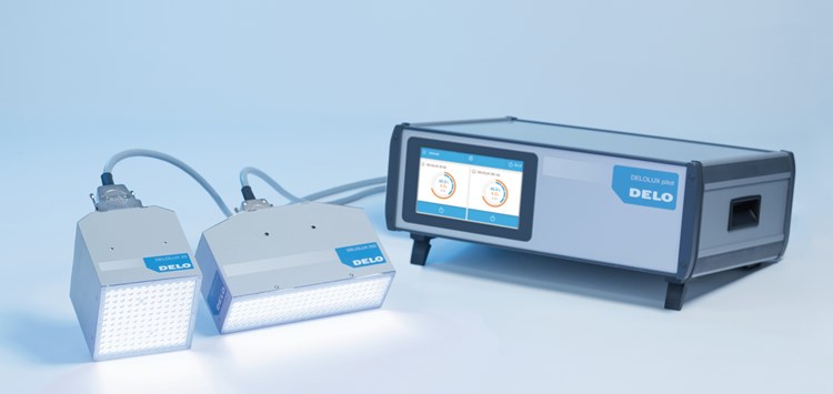

Hochleistungslampen per Touchscreen steuern (Bild: Delo Industrie Klebstoffe)

Außer in der Klebstoffentwicklung berücksichtigen wir das bei unseren Flächen- und Punktstrahlern. So haben wir vor Kurzem Hochleistungsmodelle für größere Klebflächen vorgestellt, die eine Intensität von 2 W/cm² erreichen. Damit die Produktion unserer Kunden gleichzeitig so unkompli techniziert wie möglich abläuft, haben wir unseren Lampen ein komplett neues Basisgerät an die Seite gestellt. Das hat eine selbsterklärende Benutzeroberfläche und lässt sich über einem großen Touchscreen bedienen, womit das Ändern von Einstellungen künftig deutlich einfacher wird. Indem es sowohl die Steuerung als auch die Stromversorgung von bis zu vier Lampenköpfen in nur einem System vereint, reduziert sich die Anzahl der notwendigen Geräte von bis zu fünf auf nur noch eins.
