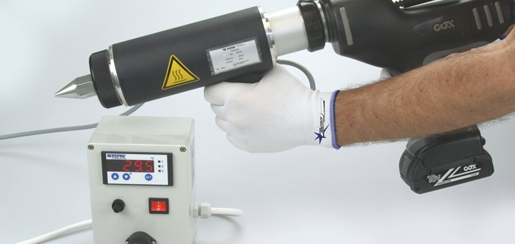

Sondermodell einer beheizbaren Kartuschenpistole mit Dosiersystem für einen genauen Klebstoffauftrag (Bild: Innotech Marketing und Konfektion Rot GmbH)
