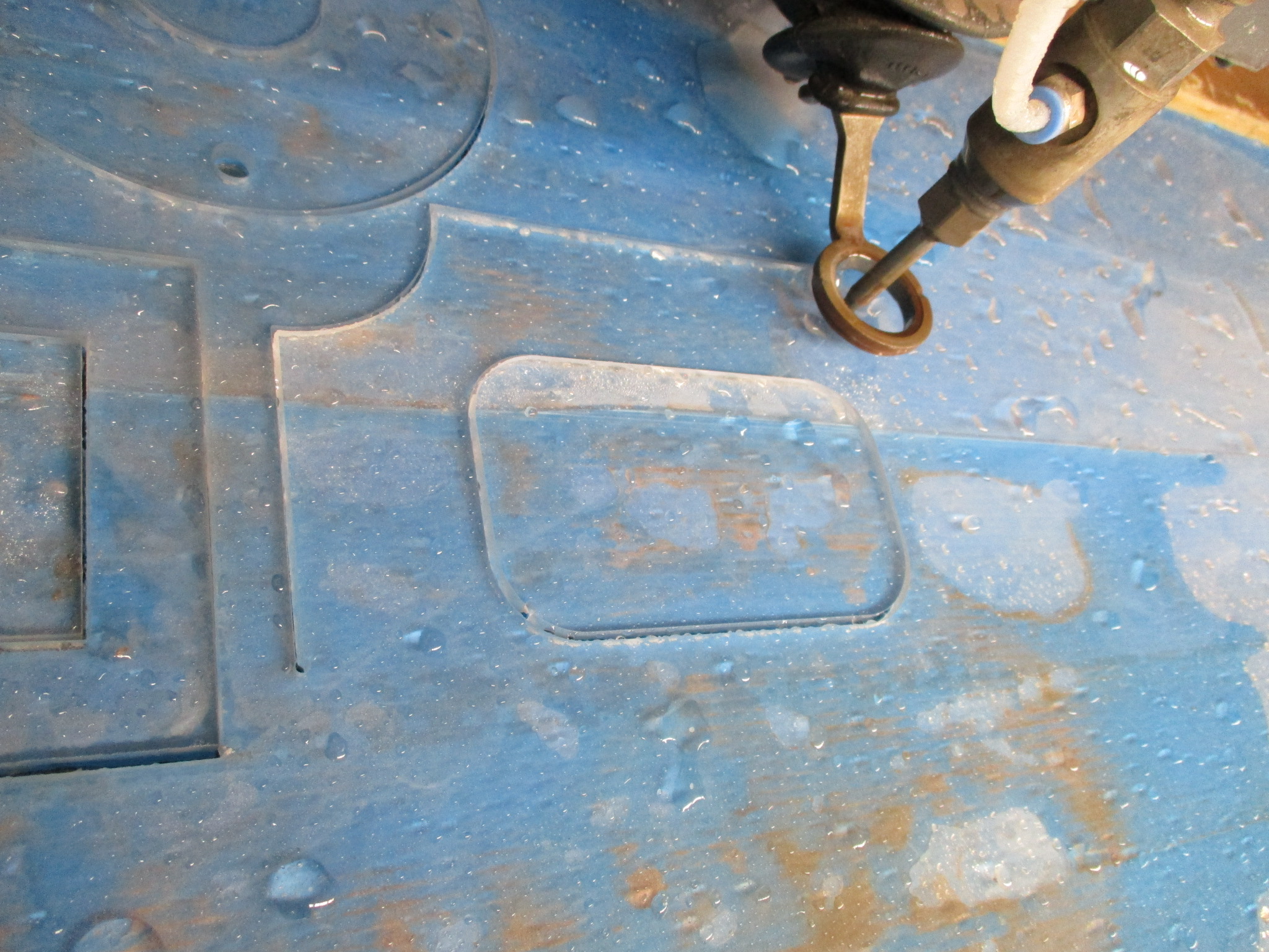

Das Wasserstrahlschneidesystem von STM erleichtert die Wartung und Entwicklung neuer Anlagen für die Umwelttechnik mit geringen Losgrößen (Bild: Geltz Umwelttechnologie GmbH)

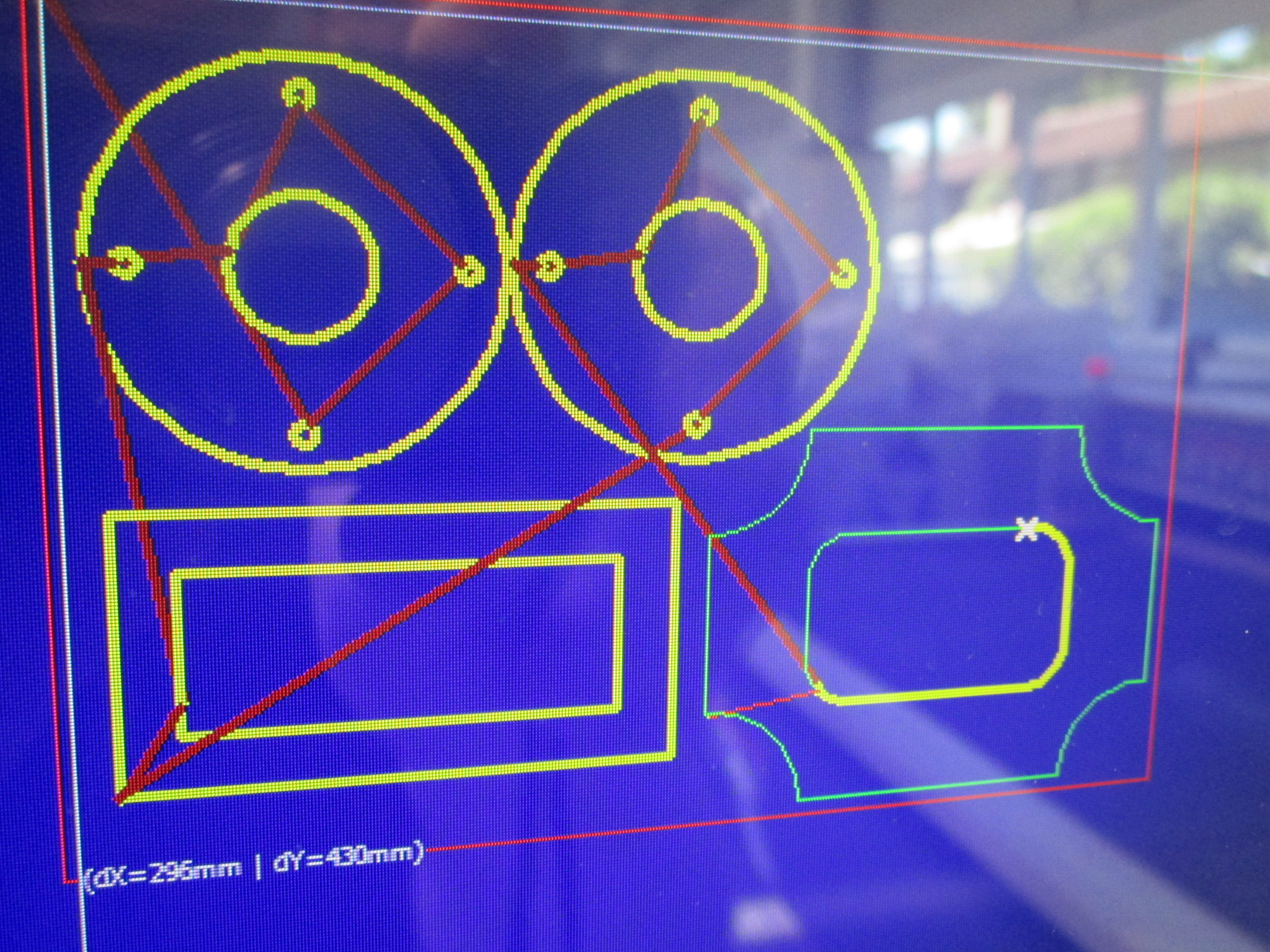

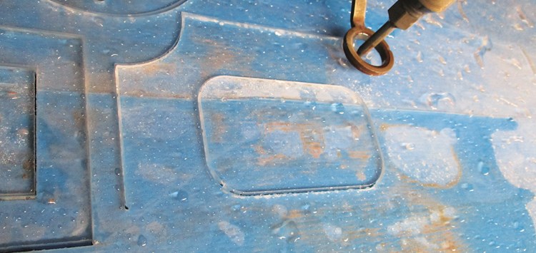

Da wir unsere Dichtungen aus zugekaufter Platten- oder Rollenware schneiden, unterscheidet sich die Qualität höchstens in einer etwas größeren Rauheit der Schnittfläche. Bei kritischen Anwendungen arbeiten wir manuell etwas nach. Die Passgenauigkeit unserer Dichtungen ist allerdings häufig besser als die zugekaufter Ware, da wir das gleiche Schnittprogramm für den Sonderflansch und die Dichtung verwenden können. Lediglich die Schneideparameter (Druck, Vorschub etc.) passen wir an das jeweilige Material an.

Die Wasserstrahltechnik ist für uns das optimale Schneidverfahren, weil wir neben Stahl auch Kunststoffe und wasserfeste Holzplatten verarbeiten. Selbst Magnesium, das sich mit anderen Verfahren nur schwer gefahrlos verarbeiten lässt, schneiden wir.

Wir haben eine 2D-Wasserstrahlanlage von STM mit einer Bearbeitungsfläche von 3 x 1,5 m im Einsatz. Als einzigen Luxus haben wir der Maschine einen Positionierungslaser gegönnt, der uns die Ausrichtung der Werkstücke erleichtert. Damit können wir auch leichter Reststücke aus anderen Schnitten verwenden.
