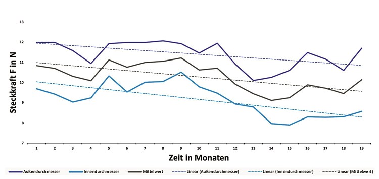

Streckkraftveränderung über die Zeit – gewaschene, tiefengereinigte und beschichtete Elastomerdichtungen zeigen durch Lagerung um 20% verbesserte Werte (Bild: OVE Plasmatec GmbH)

In Zeiten fragiler Lieferketten und unzuverlässiger Liefertermine bauen viele Unternehmen wieder eigene Lager auf. Damit rücken plötzlich erneut Fragen nach der Lagerfähigkeit von Produkten in den Fokus. Ein Hersteller von Elektromotoren wollte es für beschichtete Elastomer­dichtungen genau wissen und beauftragte die Zulieferer, durch Langzeittests belastbare Ergebnisse zu bringen. Dabei zeigen regelmäßige Prüfungen, dass sich relevante Werte von gewaschenen, tiefengereinig­ten und beschichteten Dichtungen durch Lagerung – entgegen Vermutungen – verbessern. Weil Reibwerte sinken, sind in der Montage geringere Steck- und Einpresskräfte notwendig. Das erleichtert die Fertigung und erhöht die Prozesssicherheit in automatisierten Montageplätzen. Und darüber hinaus sinken die Kos­ten für den Einkauf.
Dass Dichtungen mit Beschichtungen in der Anwendung bessere Werte hinsichtlich Reibung und Verschleiß erzielen, ist nicht neu. Dass sich die Werte jedoch verbessern, wenn die Dichtungen im Lager liegen, das konnten die Verantwortlichen zunächst selbt nicht glauben. Was alle Beteiligten überraschte, lässt sich jedoch durch akribische und regelmäßige Prüfungen in einem auf zwei Jahre angelegten und noch laufenden Testprojekt belegen. Die ersten Erkenntnisse sind allerdings jetzt schon deutlich.
