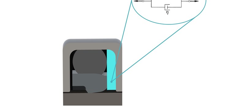

O-Ring vorgespannte Dichtung mit axialem Dämpferelement (Bild: Trelleborg Sealing Solutions Germany GmbH)
