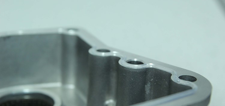

Vernetzte Dichtung aus dem 3D-Drucker (Bild: ViscoTec Pumpen- u. Dosiertechnik GmbH)

Die Nachfrage nach 3D-gedruckten Teilen für industrielle Anwendungen wächst kontinuierlich. Als langjähriger Spezialist für die volumetrische Dosierung von (hoch-) viskosen Medien arbeiten wir an der Integration unserer Technologie in 3D-Drucker. Ein sehr interessanter Anwendungsbereich in diesem Sektor ist die Herstellung von individualisierten Dichtungen. Im Rahmen der Fluid Dosing & Deposition-Technologie (FDD) werden Formteile aus verschiedenen pastösen Materialien schichtweise aufgetragen. Die Bandbreite verwendeter Materialien reicht hierbei von 1K- oder 2K-Silikonen bis hin zu unterschiedlichen Polyurethanen. Durch die anschließende Vernetzung der Materialien über Zeit, Wärme, UV-Licht oder Luftfeuchte entstehen chemisch stabile Objekte, die keine kritischen Festigkeitsunterschiede quer zum Schichtaufbau zeigen. Hierin liegt ein wesentlicher Vorteil im Vergleich zu vielen klassischen 3D-Druckverfahren
mit Materialien, die zuerst aufgeschmolzen werden müssen. Eine konkrete Anwendung der FDD-Technologie findet sich z.B. im Ersatzteilwesen. Dichtungen
können kundenspezifisch angefertigt und sofort verwendet werden. So ist auch ein Ersatz von nicht wiederverwendbaren Flüssigdichtungen im Reparaturfall durch die FDD-Technik denkbar.
