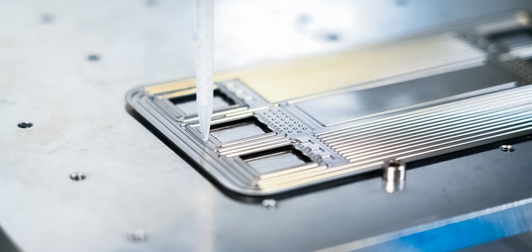

Auftrag von Dosierraupen auf Interkonnektoren (Bild: ViscoTec Pumpen- u. Dosiertechnik GmbH)

Bei der Brennstoffzellenfertigung werden verschiedene Dicht- und Klebstoffe appliziert. Die geforderte zuverlässige Verbindung von „langlebigen“ Zellen auf Basis einfacher Montageprozesse und unter Einsatz einfacher Produktionstechnik wurde durch viele Tests und angepasste Dosiertechnologie erreicht.
