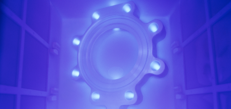

In den Unternehmen, die mit Plasma Oberflächen ihre Dichtungen, Formteile und Profile behandeln, wird es – laut einer VDI-Studie – auch in Zukunft ein Wachstum zwischen 10 und 30% pro Jahr geben. Die Niederdruck-Plasmabehandlung erlaubt es, bei niedrigen Temperaturen Gummi, Kunststoffe und auch Glas, Keramiken und Metalle zu behandeln. Dabei stehen drei Anwendungsbereiche im Fokus:
  1. Oberflächen von Ölen, Fetten, aber auch Silikonen und Trennmitteln zu reinigen. Durch die Gasphasenbehandlung gestaltet sich dieser Vorgang sehr intensiv. Grobe Verunreinigungen lassen sich prozessbedingt nicht entfernen.
  2. Verbesserte Benetzbarkeit der Oberfläche – die chemischen Eigenschaften der oberflächennahen Atome und Moleküle wird so verändert, dass folgende Verarbeitungsschritte wie Verkleben, Lackieren oder Bedrucken einen festeren Haftverbund erhalten.
  3. Plasmapolymerisationen – viele unterschiedliche Beschichtungsvarianten mit einer Beschichtungsdicke von einigen nm bis einigen µm lassen funktionalisierte Eigenschaften dauerhaft wirken.
