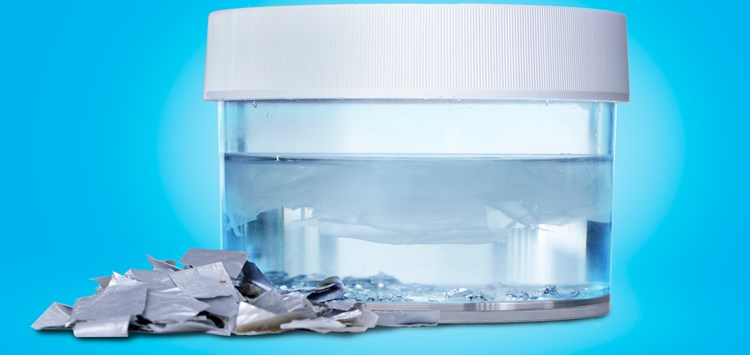

Dank der neuen Technologie können flexible Verpackungen getrennt und recycelt werden (Bild: Saperatec)

Und so funktioniert das Verfahren: Zuerst wird das Material zerkleinert, um eine möglichst große Angriffsfläche für die innovative Trennflüssigkeit zu schaffen. Im zweiten Prozessschritt wird das zerkleinerte Verbundmaterial mit ihr behandelt. Unter Rühren und Erwärmen vollzieht sich der Trennungsprozess und die Einzelfraktionen liegen in der Flüssigkeit vor. Der Clou der Technologie: die Zusammensetzung der Trennflüssigkeit. Sie bahnt sich problemlos den Weg zwischen die einzelnen Schichten des Verbundmaterials, um diese zu trennen, und wurde so formuliert, dass sie gleichermaßen Aluminiumfolien-Verbünde, metallbeschichtete Verbünde und Innenfolien aus Flüssigkeitskartonagen trennen kann – denn diese fallen im Hausmüll häufig als Gemisch an. Die Material-stückchen werden anschließend abgesiebt und mit Waschwasser von Restanhaftungen gereinigt. Sowohl die Trennflüssigkeit als auch das Waschwasser kommen nach der Aufbereitung wieder zurück in den Kreislauf. Das gesäuberte Materialgemisch wird mittels „Schwimm-/Sink-Verfahren“ sortenrein getrennt. Getrocknet und nachbehandelt sind die einzelnen Materialien – sowohl das Aluminium als auch die Kunststoffe – bereit für ein zweites "Leben" [2]. Die Vorteile des Verfahrens liegen auf der Hand. Durch die wiedergewonnenen Rohstoffe ermöglicht es eine optimierte Wertschöpfung bei vorteilhafter Ökobilanz. Zudem zeichnen sich die einzelnen Materialien durch eine hohe Reinheit aus und können – ebenso wie die innovative Trennflüssigkeit selbst – wiederverwendet werden.
