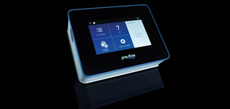

eco-CONTROL EC200 2.0 (Bild: ViscoTec Pumpen- u. Dosiertechnik GmbH)
08.01.2019 Veraltete Schnittstellen eliminiert
Mit der Mikrodosiersteuerung eco-CONTROL EC200 2.0 stellt ViscoTec eine neue Dosiersteuerung vor, die in Kombination mit den eco-PEN und eco-DUO-Dispensern für höchste Präzision und Zuverlässigkeit im Dosierprozess sorgt.
Ausschlaggebend für die Entwicklung war, dass aufgrund der zunehmenden Automatisierung und der damit verbundenen Integration der Steuerung in vollautomatisierte Anlagen die Anforderungen an den Dosierprozess wachsen.  Neu ist z.B., dass die Steuerung in Kombination mit allen preeflow-Dispensern, d.h. mit dem eco-PEN und dem eco-DUO-Dispensern, aber auch mit dem eco-Spray verwendet werden kann  und nicht mehr zwischen ihnen unterschieden werden muss.  Ein Fast Boot bietet einen schnellen Start der Steuerung. Das Gerät kann sowohl als Tisch-, Monitor- als auch als Einbauversion verwendet werden – je nach Wunsch des Kunden. Das große (7“ TFT) Display mit kapazitivem Touch und grafischer Benutzeroberfläche (GUI = Graphical User Interface) trägt zu einer intuitiven Bedienerfreundlichkeit bei. Die Ansicht der Benutzeroberfläche ist konfigurierbar, so kann z.B. das Dosierfenster am Display individuell auf die Bedürfnisse des Kunden angepasst werden. Die kompakte Bauweise bringt Vorteile mit sich: Das Netzteil ist jetzt in das Steuergerät integriert, damit sich im Schaltschrank kein zusätzliches Bauteil befindet. Auch die Abschirmung wird durch das Gehäuse der Steuerung übernommen. Mit dem Produkt-Relaunch ist eine externe Programmanwahl ohne Zusatzgeräte möglich, da die eco-REMOTE in die neue Dosiersteuerung eingebaut ist. Das Steuergerät bietet außerdem Möglichkeiten zur Druck- und Temperaturüberwachung, 100 Programmspeicherplätze und ermöglicht ein schnelles, übersichtliches Speichern von Programmen. Auch die veralteten Schnittstellen wurden eliminiert und durch einen USB-Anschluss, der die Handhabung erleichtert, ersetzt. Des Weiteren ist die Integration in Großanlagen mit SPS möglich.
