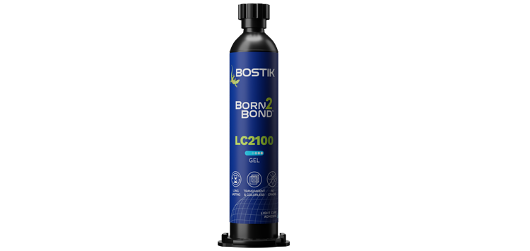

Da Hersteller zunehmend auf höhere Automatisierungsgrade und effizientere Prozesse setzen, wurde LC 2100 Gel speziell dafür entwickelt, Hochgeschwindigkeitsproduktionen zu unterstützen und gleichzeitig eine zuverlässige und langfristige Leistung bei technischen Materialien sicherzustellen (Bild: Bostik)

Mit dem Born2Bond™ LC 2100 Gel bietet Bostik jetzt einen UV/LED-härtenden Klebstoff, der für schnelle Aushärtung, präzises Dosieren und zuverlässige Verklebungen bei einer Vielzahl von Materialien entwickelt wurde.
Das Gel wurde für Hochgeschwindigkeitsfertigung konzipiert und kombiniert eine schnelle UV/LED-Aushärtung mit einer gelartigen Viskosität, die ein sauberes und präzises Dosieren ermöglicht. Der Klebstoff bietet eine starke Haftung auf Substraten wie Polycarbonat, FR4, transparentem Polyamid und Polyimid. Eine hohe Dehnfähigkeit unterstützt zuverlässige Verbindungen unterschiedlicher Materialien, beispielsweise bei Kunststoff-Glas-Verklebungen, während eine hohe Glasübergangstemperatur (Tg) eine ausgezeichnete thermische Stabilität und langfristige Leistungsfähigkeit unter anspruchsvollen Einsatzbedingungen sicherstellt. Dank Kompatibilität mit Zeit-Druck-, Schnecken- und Jet-Dosiersystemen liefert LC 2100 Gel sowohl in manuellen als auch in automatisierten Prozessen gleichbleibende Ergebnisse und erfüllt die Anforderungen der ISO 10993-5 hinsichtlich zytotoxischer Sicherheit für den Einsatz in der Medizintechnik. Diese Kombination von Eigenschaften macht das Gel geeignet für Anwendungen in der Elektronik, Präzisionsmontage, im Luxusgüterbereich sowie in der Medizintechnik.
Die Einführung des Gels unterstreicht zudem die starke Synergie innerhalb der Arkema-Gruppe. Es bietet eine hervorragende Haftung auf Rilsan® CLEAR G850 RNEW und basiert auf fortschrittlichen Spezialrohstoffen von Sartomer – ein Beispiel für den Mehrwert aus der Kombination von Arkemas Materialkompetenz mit Bostiks Know-how in der Klebstoffformulierung.
