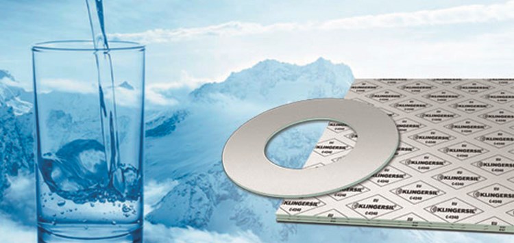

Dichtungsmaterial KLINGERSIL® C-4240 nach neuer Elastomer-Leitlinie für Kalt- und Heißwasser geeignet (Bild: Klinger GmbH)

Diese Probleme umgeht man, wenn ein Dichtungsmaterial eingesetzt wird, welches der Risikoklasse P2 entspricht. Die Dichtungsplatte KLINGERSIL C-4240 bietet diese Lösung. Das Dichtungsmaterial wird ausschließlich aus Rohstoffen hergestellt, die über die Positivliste 1 des UBA bewertet, freigegeben und zugelassen sind. Sie wird vom Stanzer in den passenden Abmessungen zu Verschraubungsdichtungen, Dichtungen für DIN-Flansche oder auch als Gehäusedichtung in verschiedensten Formen verarbeitet und ist damit eine „Rundum-Sorglos-Dichtung“ für den Einsatzzweck im Trinkwasser. Aufbauend auf der Grundlage der bestehenden KTW-BWGL- (Risikoklasse P2) und WRAS-Zertifizierung für die Trinkwasserdichtung KLINGERSIL C-4240, hat Klinger nun auch die französische ACS-Zertifizierung sowohl für Kalt- als auch für Heißwasseranwendungen erhalten.
