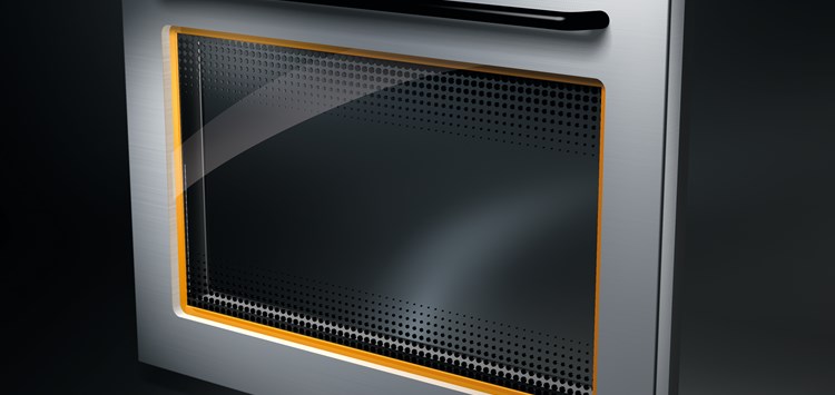

Selbst im Kontakt mit Ölen und Fetten erfüllen die Dicht- und Klebstoffe Novasil S 805 und Novasil S 806 dauerhaft und einwandfrei ihre Funktion. (Bild: OTTO-CHEMIE)

Mit Novasil® S 805 und Novasil® S 806 stellt OTTO-CHEMIE zwei Produkte für elastische Klebungen und Dichtungen vor, die einer Temperaurbelastung von dauerhaft 250 °C zuverlässig standhalten. Sie verfügen zudem über eine sehr gute Haftung auf vielen Untergründen ohne Primer.
Damit eröffnen sie Herstellern die Möglichkeit, den Produktionsablauf zu vereinfachen bzw. Produktionszyklen zu reduzieren. Beide Produkte eignen sich für die Montage von Innenscheiben, Türen, Halterwinkeln, Blenden und Griffen – kurz:  von allen Bauteilen, bei denen die Klebung hoher Temperaturbelastung ausgesetzt ist.
