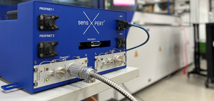

sensXPERT transformiert kunststoffverarbeitende Fertigungen mit datengetriebenen Echtzeitlösungen, die Produktionsprozesse intelligenter, effizienter und nachhaltiger machen (Bild: NETZSCH Process Intelligence GmbH)
