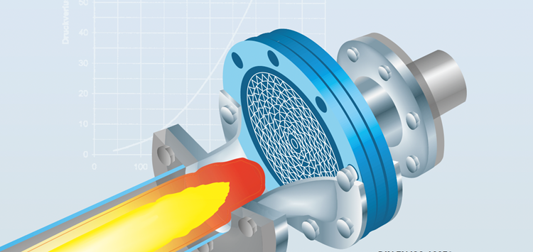

Flammer Flammendurchschlagsicherungen sind nach DIN EN ISO 16852 geprüft und verfügen über entsprechende EG-Baumusterprüfbescheinigungen - (ATEX-Zertifikat) (Bild: Flammer GmbH)

Nach DIN EN ISO 16852 zertifizierte Flammendurchschlagsicherungen von Flammer ermöglichen den sicheren Durchfluss von explosionsfähigen Gas-Luft-Gemischen bzw. Dampf-Luft-Gemischen, z.B. in Biogas- oder Tankanlagen, und verhindern im Falle einer Zündung den Flammendurchschlag.
Die Schutzsysteme werden an der Öffnung eines Anlagenteils oder in den verbindenden Rohrleitungen von Anlagen eingesetzt. Durch ihre kompakte und leichte Bauweise lassen sich die Sicherungen platzsparend in neue und vorhandene Anlagen integrieren und in verschiedenen Bereichen einsetzen. Ein Beispiel sind Biogasanlagen. Während der Vergärung von Biomasse entsteht in erster Linie Methan (CH4). Bei Vermischung mit Luft bildet sich je nach Methankonzentration ein explosionsfähiges Gemisch. Dieses Biogas/Luft-Gemisch wird als Arbeitsgas eingesetzt. Um ein Hineinschlagen von Flammen durch Leitungen und Öffnungen (z.B. bei BHKW, Fackeln, Verdichtern, Brennern) in Anlagenteile zu verhindern, werden Flammendurchschlagsicherungen (z.B. Deflagrationsrohrsicherungen) installiert.
