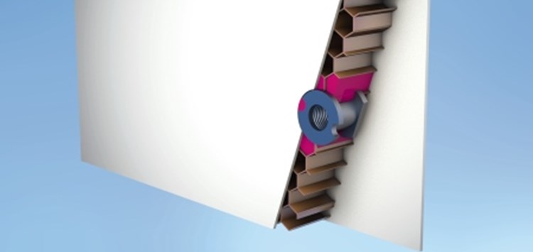

Flammgeschützten Strukturklebstoff im Einsatz (Bild: DELO Industrie Klebstoffe GmbH & Co. KGaA)

Bei dem neuen 2K-Epoxidharzklebstoff für strukturelle Leichtbauverbindungen im Flugzeuginnenraum wurde auf einen schnellen Festigkeitsaufbau geachtet. Das Material härtet bei Raumtemperatur aus, ist aber für temperaturbeschleunigtes Aushärten optimiert. So sind bei einer Temperatur von 60 °C nur 15 min. Aushärtezeit notwendig, um die Funktionsfestigkeit (>= 10 MPa) zu erreichen. Damit ist ein Weiterverarbeiten der Bauteile bereits nach dieser kurzen Zeit möglich und es lassen sich Produktionsprozesse deutlich verkürzen.
Der Klebstoff wird universell eingesetzt und findet u.a. als Beschichtung oder beim Verkleben von Insert-Befestigungselementen Verwendung. Mit seiner beige-gelblichen Farbe ist er optisch an Honeycomb-Sandwichpanels angepasst, die in der Produktion von Flugzeugen häufig zum Einsatz kommen. Der Klebstoff bietet konstant hohe Festigkeiten – sowohl unter Temperatureinfluss als auch nach Alterung – sowie eine sehr gute Medienbeständigkeit, z.B. gegenüber Skydrol – einer Hydraulikflüssigkeit, die in der Luftfahrt häufig eingesetzt wird.
