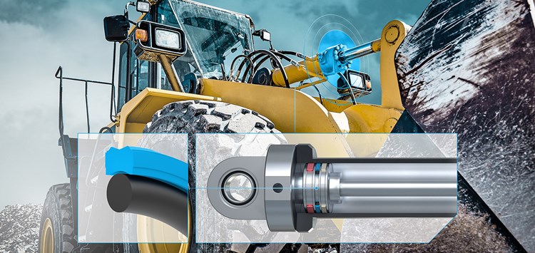

In der Baumaschinenindustrie ist die PTFE-Alternative bereits erfolgreich im Einsatz (Bild: Freudenberg Sealing Technologies)

Mit der Kolbendichtung "OMK-PU 30500" in 17 Abmessungen hat Freudenberg Sealing Technologies eine neue Anwendung mit dem neuen Material im Portfolio. Diese zweiteilige Kolbendichtung aus dem hydrolysebeständigen Hochleistungspolyurethan, kombiniert mit einem O-Ring-Anpresselement, ist eine Alternative zu herkömmlichen Kolbendichtungen mit PTFE-Gleitring. Da die Kolbendichtung im Spritzgussverfahren gefertigt wird, ist sie sehr kosteneffektiv. Sie ist austauschbar mit Dichtungen für Standard-PTFE-ISO-Einbauräume und eine Rekalibrierungist nach der Montage nicht erforderlich. Sie hat eine geringe Reibung und ist für extreme Umgebungen geeignet. Außerdem ist sie sehr robust gegen Beschädigungen, auch schon bei der Montage. Weiterhin wird die Dichtheit im Vergleich zu PTFE-Dichtungen signifikant erhöht.
