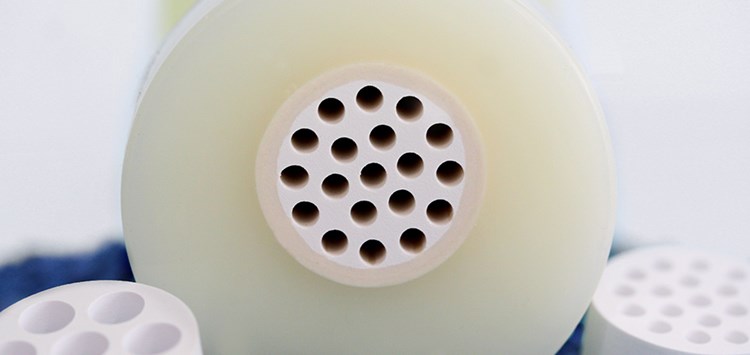

Membranfilter auf Keramikbasis, vergossen mit WEVOPUR2082 (Bild: Wevo-Chemie GmbH)

Eine 2K-Vergussmasse der Wevo-Chemie GmbH hat jetzt die Trinkwasserzulassung durch das Water Regulations Advisory Scheme Ltd. (WRAS) erhalten und darf somit zur Herstellung von Trinkwasserfiltern sowie zum Schutz von elektrischen bzw. elektronischen Bauteilen in den Bereichen Trink- und Prozesswasser eingesetzt werden.
Die Polyurethan-Vergussmasse aus WEVOPUR 2082 mit dem Härter WEVONAT 1000 hat die strenge Überprüfung erfolgreich bestanden und ist somit nach der Norm BS 6920-1:2000/2014 zertifiziert. Dementsprechend darf das Produkt zur Herstellung von Komponenten genutzt werden, die in dauerhafter Berührung mit Trinkwasser bis zu 23 °C sind. Mögliche Anwendungen aus den Bereichen Trinkwassermanagement und -Filtration sind neben klassischen Wasserfiltern z.B. Durchflusssensoren, Pumpengehäuse und Kontrollpaneele. Auch Anlagen bzw. Filter zur Wasseraufbereitung von Prozesswasser, wie sie z.B. in Kraftwerken, der chemischen und pharmazeutischen Industrie oder auch in Brauereien sowie zur Saft- und Weinherstellung genutzt werden, sind potenzielle Einsatzbereiche.
Im Vergleich zu den für Komponenten im Trinkwasserbereich häufig verwendeten Epoxidharzen bietet die Polyurethan-Vergussmasse verschiedene Vorteile in der Verarbeitung: So ist die Wärmeentwicklung im Herstellungsprozess geringer, wodurch ein einstufiger Verguss ohne Unterbrechung möglich ist – auch bei größeren Vergussvolumina. Blasenfrei und sicher ist dieser Vorgang dank der verhältnismäßig niedrigen Viskosität des Materials selbst bei kompliziert konstruierten Bauteilen. Die angepassten Fließeigenschaften und die gute Adhäsion sorgen zudem für eine perfekte Benetzung des Filtermediums sowie eine ausgezeichnete Haftung auf unterschiedlichsten Substraten. Somit lassen sich Filter auf Basis von keramischen Werkstoffen oder auch von Polymeren, wie Polyethersulfon oder PVDF, prozesssicher vergießen und verkleben.
Die Rezeptur der Wevo-Vergussmasse besteht u.a. aus besonders reinen Rohstoffen, die so zusammengesetzt sind, dass keine flüchtigen Bestandteile abgegeben werden. Zudem kombiniert das Produkt eine hohe mechanische Festigkeit mit einer Restflexibilität, wodurch das Material im Gebrauch weniger spröde ist als ein vergleichbares Epoxidharz. Darüber hinaus weist WEVOPUR 2082 mit dem Härter WEVONAT 1000 eine hervorragende Beständigkeit gegenüber den in der Wasseraufbereitung gängigen Reinigungs-und Spülmitteln auf.
