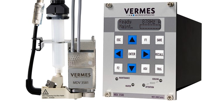

Das neue Mikrodosiersystem MDS 3581 von Vermes ist mit dem patentierten Piezo Xtreme 2 Aktor ausgestattet, der maximale Hub- und Geschwindigkeitswerte sowie eine hohe Beständigkeit gegenüber schwierigen Umgebungsbedingungen wie Temperaturschwankungen oder Feuchtigkeit gewährleistet.
Die intelligente Kapselung des Aktors verlängert die Haltbarkeit des Systems und widersteht auch den anspruchsvollsten Belastungen, unabhängig von den Umgebungsbedingungen, die die Dosierergebnisse im Laufe der Zeit verändern können. Sie trägt auch zu einer außergewöhnlich guten Wärmeableitung bei, die extreme Frequenzen von 2.000 Hz im Dauerbetrieb bei gleichbleibend hoher Leistung ermöglicht. Die geregelte Luftkühlung über den Controller ergänzt die hervorragende thermische Leistung und spart Kosten für Kühlluft. Außerdem erhöht sie die Genauigkeit, auch bei schnell wechselnden Dosierfrequenzen. Die moderne Rahmentechnologie stellt eine außergewöhnliche Stabilität sicher und eignet sich daher für alle Anwendungen, die ein besonders präzises Jetting-System erfordern. Das MDS 3581 ist ein Mikrodosiersystem, das eine berührungslose Dosierung von komplexen Mustern in minimalen Mengen mit höchster Tropfengenauigkeit ermöglicht, unabhängig von äußeren Faktoren. Gerade für Anwendungen, bei denen die Menge des aufgetragenen Mediums absolut konstant sein muss, ist die Wiederholgenauigkeit der Dosierung von größter Bedeutung.
Der Bajonett-Fluidikkörper des Ventils mit Ein-Klick-Entriegelung ermöglicht die schrauben- und werkzeuglose Demontage sowie die einfache Reinigung des Flüssigkeitskanals und den Austausch von Teilen, während das Ventil in der Betriebsposition bleibt. Das spart Betreibenden Zeit und Geld bei der Wartung und vermeidet kritische Betriebsausfälle. Dank der flexiblen Positionierung des Fluidikkörpers kann die Medienzufuhr in drei Positionen gedreht werden und das kompakte Ventil lässt sich an den begrenzten Bauraum in der Maschine anpassen. Das Ventil ist mit der breiten Palette von Vermes-Stößel- und -Düseneinsätzen für eine Vielzahl von Anwendungen kompatibel. Dazu gehören Mikrodosieranwendungen in der Automation und Elektronik, im Maschinenbau, in der Automobilindustrie, in der Medizin, in der Pharmazie, in der Informationstechnologie und in der Unterhaltungselektronik.
