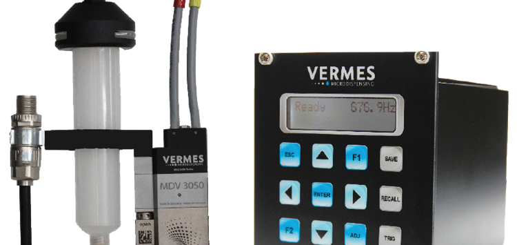

Die hochpräzisen, piezobasierten Jetter der MDS 3050-Serie von Vermes Microdispensing dosieren kleinste Mengen im Nano- und Sub-Nano-Bereich und eignen sich für eine Vielzahl anspruchsvoller Branchen wie Mikroelektronik, Biowissenschaften, medizinische Diagnostik und Pharmazie.
Mit diesem System ist Vermes Microdispensing in der Lage, alle Medien berührungslos und mit höchster Präzision bis zu einer Viskosität von 8.000 mPas zu dosieren. Die neue Technologie liefert einen starken Aktuator und eine außergewöhnliche Schließkraft und ermöglicht somit anwendungsspezifische Einstellungen für die unterschiedlichsten Medien. Damit ist das System in der Lage, seine Dosierkraft und seine Verschlussfunktion an die Erfordernisse des Mediums exakt anzupassen und damit Aufgaben, wie z.B. zellenüberlebende Dosierung, zu erfüllen. Die neue Rahmentechnologie ermöglicht dem System höchste Zuverlässigkeit und dem Ventilrahmen eine außergewöhnliche Stabilität und Beständigkeit gegen Rahmenausdehnung und Bruchdehnung, was zu einer hervorragenden thermischen Kompensation führt. Die schlanke Bauform und die Multi-Staking-Möglichkeit des Ventils sind eine Lösung für vielfältige Anwendungsbereiche. Ein Chip im Ventil bietet zusätzliche Überwachungsfunktionen, um ein konstant gleichbleibendes Dosierergebnis zu erzielen.
Das MDV 3050 ist mit einem Seiten-Adjust für eine schnelle Konfiguration und mit einem austauschbaren Stößel ausgestattet. Der Anwender kann aus dem gesamten Sortiment an Stößeln und Düseneinsätzen von Vermes Microdispensing wählen, um die optimale Lösung für seine Anwendung zu erhalten. Die Systemserie ist mit bestehendem Zubehör und den Heizungslösungen des Herstellers kompatibel und sowohl mit (MDS 3050-AC) als auch ohne Luftkühlung (MDS 3050) erhältlich.
Haupteinsatzbereiche sind Branchen, die UV-Klebstoffe, Cyanacrylat, anaerobe Klebstoffe etc. verwenden.
