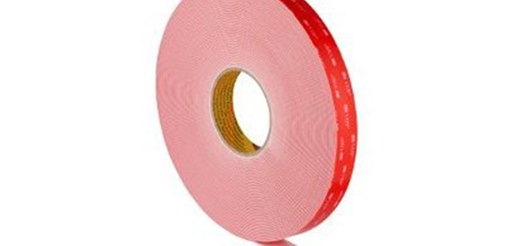

Neues Klebeband für Materialien mit geringer Oberflächenenergie (Bild: 3M)

Das neue 3M VHB LSE-Klebeband ermöglicht es, Materialien mit geringer Oberflächenenergie einfach, effizient und zuverlässig zu kleben.
Auch unter anspruchsvollen Bedingungen zeichnet es sich durch unkomplizierte Verarbeitung, hohe Strapazierfähigkeit und gute Chemikalien-Beständigkeit aus. Damit eröffnet es Konstrukteuren neue Designfreiheiten.  Das VHB LSE-Klebeband erreicht ohne Haftvermittler auf Kunststoffen wie PP, TPO oder TPE und auf glas- und carbonfaserverstärkten Verbundmaterialien mit geschlossener Oberfläche sehr gute Klebeleistungen. Da der Einsatz des Klebebands somit den Prozessschritt für den Haftvermittler überflüssig macht, bewirkt es eine Steigerung von Effizienz, Produktivität und Arbeitssicherheit.
Bereits ab 0 °C bietet das neue Klebeband eine sehr gute Soforthaftung, wenn der Untergrund frostfrei ist. So kann es auch in kalten Umgebungen schnell und unkompliziert eingesetzt werden, z.B. im Außenbereich oder in ungeheizten Fabrikgebäuden. Sein Acrylatklebstoff widersteht nach der Klebung niedrigen, hohen und wechselnden Temperaturen. Die kurzfristige Temperaturbeständigkeit des Klebstoffes beträgt +150 °C, langfristig liegt sie bei +100 °C. Zudem ist das Material beständig gegen Umwelteinflüsse wie UV-Strahlung oder Feuchtigkeit und verfügt über eine gute Beständigkeit beim Kontakt mit Lösemitteln und Salzwasser.
Werden verschiedene Werkstoffe im Mix gefügt, nimmt das Klebeband durch seine Visko-elastizität unterschiedliche Wärmeausdehnungen auf und baut Spannungen ab. Es ist damit für vielfältige Multi-Material-Verbindungen geeignet. Das Klebeband haftet nicht nur auf niedrig- und mittelenergetischen Werkstoffen, sondern auch auf Metall, Glas, lackiertem Holz und vielen weiteren Untergründen.
Egal ob bei der Konstruktion von Spezialfahrzeugen, bei der Anbringung von Dichtungen und Versteifungselementen oder bei der Montage von Paneelen und dekorativen Elementen – das neue Klebeband bietet eine bislang unerreichte Designfreiheit. Es ist in den Stärken 0,6 mm, 1,1 mm und 1,6 mm erhältlich.
