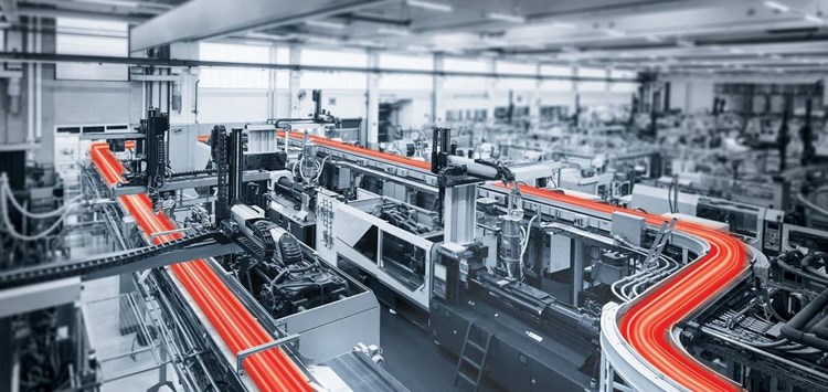

Die Eigenschaften des Klebstoffes sind speziell auf die aktuellen branchenspezifischen Herausforderungen wie Produktivität, Zuverlässigkeit und Design-Diversifizierung zugeschnitten (Bild: Henkel AG & Co. KGaA)
