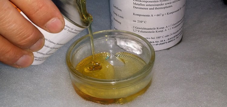

Mit dem 2K-Epoxidharz-Klebstoff Typ 4439 bietet Kager ein System, mit dem sich verschiedene Materialien und Komponenten nicht nur dauerhaft verbinden, sondern auch eingießen und ummanteln lassen.
Einsetzbar in einem Temperaturbereich von -40° C bis +250° C ist der lösungsmittelfreie Allrounder besonders kälte- und hitzebeständig. Bis zu einer Temperatur von 150° C wird er als als Klebstoff eingesetzt, bis 250° C als Vergussmasse. Unmittelbar nachdem sich die beiden Komponenten Harz und Härter vermischt haben, weist der Klebstoff eine sehr niedrige Viskosität, also eine hohe Fließfähigkeit, von 1.500 mPas auf. So kann er während der Applikation problemlos in dünne Spalten und feine Risse ein- und vordringen. Deshalb bietet er sich als hochwirksames Fügemittel für Aufgaben in der Baugruppen-Montage oder in der Instandhaltung an. Da dieser Klebstoff relativ hoch aushärtet (Shore-Härte von D80) ist er außerdem geeignet, elektronische und elektrotechnische Baugruppen mechanisch belastbar zu ummanteln und zu schützen.
Die Anwendung ist einfach – mithilfe eines Rührgerätes vermischt der Anwender die beiden Komponenten Harz und Härter sorgfältig bis die Mischung eine homogene Farbe aufweist. Anschließend trägt er die Mischung gleichmäßig auf die sauberen und fettfreien Oberflächen auf. Metalle müssen vor dem Auftrag eventuell angeschliffen werden. Die Topfzeit  beträgt beim Epoxy 4439 ca. 100 min bei +20° C. Nach ca. 12 bis 16 h kann die Klebung leicht belastet werden. Nach 24 bis 36 h härtet der Klebstoff bei Zimmertemperatur nahezu schwundfrei und vollständig aus. Das verarbeitete Kunstharz-Gemisch ist sowohl beständig gegen Feuchtigkeit und Witterungseinflüsse als auch gegen viele Schmierstoffe und verdünnte Säuren und Laugen.
Der 2K-Kleber eignet sich für zahlreiche Werkstoff-Kombinationen von Metallen, technischen Gläsern, technischen Keramiken sowie auch vielen Duromeren und Thermoplasten und wird daher u.a. von Anwendern in der Automobil- und Windkrafttechnik eingesetzt.
