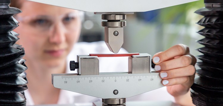

Um die thermische Belastbarkeit von Formteilen aus POWERSIL® Resin 710 zu ermitteln, wurden die Proben bei verschiedenen Temperaturen eingelagert. Später wurde gemessen, wie sich die Masse des Bindemittels mit der Zeit und abhängig von der Lagertemperatur prozentual veränderte. Nach einem standardisierten rechnerischen Verfahren wurde daraus die Wärmeklasse als Maß für die Dauergebrauchstemperatur extrapoliert. Das Ergebnis dieses beschleunigten thermischen Alterungsverfahrens: Die aus diesen Siliconharzen hergestellten Formteile erfüllen die Anforderungen an die Wärmeklasse R, halten also Temperaturen von bis zu 220 °C stand. Man testete außerdem das Verhalten von Probekörpern aus POWERSIL® Resin 710 bei häufigen Deformationen. Bei diesen Probekörpern handelt es sich um 8 cm lange, 1 cm breite und 4 mm dicke Stäbchen, die nur an ihren zwei Enden aufliegen. Der Dorn einer Testapparatur drückt mit definierter Kraft auf die Mitte der Stäbchen – immer und immer wieder. Das Resultat: Bei sehr starker Verformung hält das Material mehrere Hundert Zyklen aus, bei schwacher Verformung viele Zehntausend.
