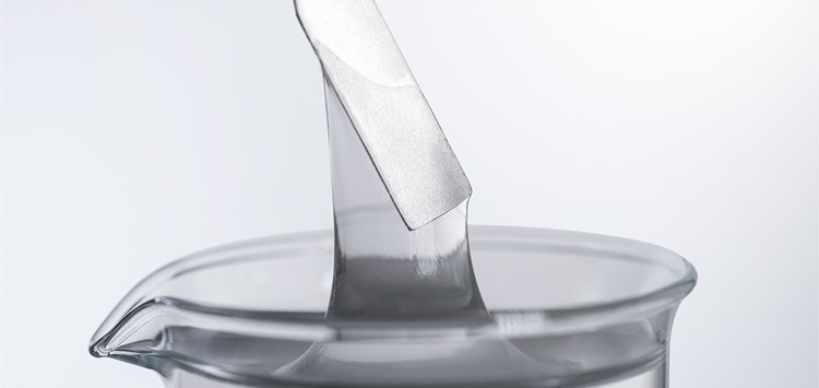

Die neuen Silikongele für Elektronik und Elektrotechnik können hinsichtlich zahlreicher Materialeigenschaften adaptiert werden (Bild: WEVO-CHEMIE GmbH)

Eine um bis zu 50% geringere Viskosität ist einer der Vorteile der neu entwickelten Silikongele der Wevo-Chemie GmbH. Zusätzlich lassen sich zahlreiche Materialeigenschaften für kleine und große Mengen entsprechend der bauteil- sowie kundenspezifischen Anforderungen anpassen.
Es können z.B. die Topf- und Härtungszeit für eine effiziente Fertigung oder die Penetrationshärte für einen passenden Schutz vor herausfordernden Umgebungsbedingungen angepasst werden. So wird u.a. ein zuverlässiger Feuchtigkeitsschutz für Elektronik durch die raumtemperaturvulkanisierenden (RTV-2) Silikone sichergestellt. Silikongele sind unverzichtbar, wenn es um den Schutz sensibler Komponenten vor mechanischen Belastungen wie Vibrationen, Schocks und großen Temperaturwechseln geht. Auch eine zunehmend effiziente und sichere Elektronikfertigung gewinnt weiter an Relevanz. Die neu entwickelten Produkte bieten hier Vorteile.
Während die meisten Standardprodukte über Viskositätswerte von ca. 1.000 mPa·s verfügen, bieten die 2K-Silikongele der Reihe WEVOSIL ca. 500 mPa·s. Dies sorgt nicht nur für ein schnelleres Befüllen bei komplexen Bauteilgeometrien, sondern verbessert auch die Eliminierung von Lufteinschlüssen – und das bei Elektroverguss unter Atmosphäre. Zusätzlich können Parameter wie Topfzeit (Verarbeitungszeit) und Reaktivität (Aushärtezeit) individuell angepasst werden. Das Resultat: kürzere Taktzeiten in der Serienproduktion sowie ein sicherer Betrieb des Bauteils durch verbesserten Schutz. Neben der Sicherheit spielt auch die Entwicklung hin zu umweltfreundlicheren Bedingungen für Bauteilbetrieb und Produktion eine zunehmend wichtige Rolle. Das Unternehmen verwendet daher für die RTV-2-Silikongele moderne Rohstoffe mit geringem VOC-Gehalt (Volatile Organic Compounds).
Ein weiteres Merkmal der Silikongele ist die anpassbare Konsistenz, die je nach Anforderung von sehr weich bis zu formstabil und elastisch eingestellt werden kann. Sie ermöglicht anwendungs- und bauteilbedingte Zyklen thermischer Ausdehnung und Kontraktion, ohne dabei gefährliche mechanische Spannungen zu verursachen. Aufgrund der ausgeprägten Klebrigkeit haften die Materialien zudem dauerhaft auf verschiedenen Substraten. Dies verbessert den Schutz der sensiblen Elektronik vor Umwelteinflüssen wie Feuchtigkeit, Partikeln sowie chemischen Medien und sorgt gleichzeitig für eine zuverlässige elektrische Isolierung. Zuletzt können die Bauteile aufgrund der transparenten oder transluzenten Farbeinstellung der Gele einfach optisch inspiziert werden – auf Wunsch ist auch eine individuelle Einfärbung möglich.
