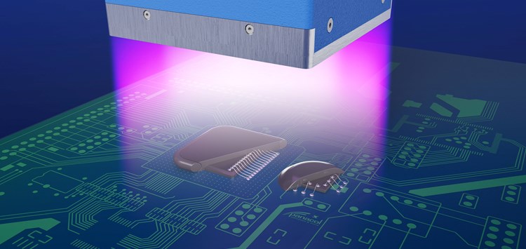

Schwarze Epoxidharzklebstoffe werden mit UV-LED-Licht ausgehärtet (Bild: Panacol)

Bei einem herkömmlichen UV-Klebstoff absorbiert die schwarze Farbe einen hohen Prozentsatz der UV-Energie während der Aushärtung. Das bedeutet, dass die UV-Lichtenergie, die zur vollständigen Polymerisation eines Klebstoffs erforderlich ist, nur wenige µm durchdringt. Dieses Phänomen führt zur Bildung einer oberflächlichen "Haut", während der darunterliegende Klebstoff unausgehärtet bleibt. Die neuen schwarzen Vitralit® BL UC-Klebstoffe können bis zu einer Dicke von > 1 mm rein mit UV-LED-Licht ausgehärtet werden. Für die Aushärtung sind die UV-LED-Aushärtesysteme von Dr. Hönle  auf die Absorptionswellenlängen der Black&Light-Technologie abgestimmt und erlauben eine optimale Aushärtung der schwarzen Klebstoffe.
Die neuen Black&Light-Klebstoffe Vitralit® BL UC 1101, Vitralit® BL UC 1102 und Vitralit® BL UC 1103 decken ein breites Spektrum an Anwendungen ab. Sie eignen sich für die Verkapselung von Bauteilen, für Glob Tops oder Edge Bondings in der Elektronikproduktion. Außerdem können sie als optische Klebstoffe in Anwendungen eingesetzt werden, die hohe OD-Werte (optische Dichte) erfordern.
Vitralit® BL UC 1101 bietet sich an, wenn eine dicke Klebstoffschicht benötigt wird.  Er härtet zuverlässig in dicken Schichten bis zu 1,3 mm aus, was zu einer optischen Dichte von bis zu 3,9 führt. Wird eine hohe optische Dichte bei geringerer Schichtdicke benötigt, ist Vitralit® BL UC 1103 mit OD-Werten von bis zu 6 geeignet. Bei der Montage von optoelektronischen Bauteilen minimieren Vitralit® BL UC-Klebstoffe Reflexionen und können die empfindlichen Transmissionswerte sicherstellen, die etwa für Sensoren im Automobilbereich erforderlich sind.
