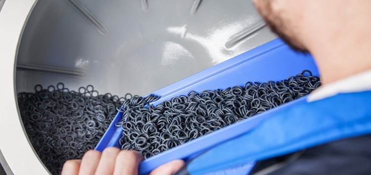

Die Kleinteile werden lose in den Rotamaten geschüttet (Bild: Walther Trowal)

Für die Isolationsbeschichtung von Kleinstbauteilen in der Elektronikindustrie – z.B. von Ferritkernen mit einem Volumen bis zu 1 mm3  – wurde eine Trommel mit einer besonderen Geometrie entwickelt. Speziell für diese Anwendung konzipierte Rippen und Abweiser im Inneren der rotierenden Trommel stellen sicher, dass die Teile zum einen gleichmäßig beschichtet werden. Zum anderen haften die einzelnen Teile trotz ihrer geringen Größe nicht aneinander und verlassen die Maschine vereinzelt.
Für die Beschichtung großformatiger Flachdichtungen aus Elastomeren zeigt das Unternehmen den Rotamaten R 100. Diese Dichtelemente werden häufig in Elektrofahrzeugen verwendet, z.B. für die Abdichtung der einzelnen Zellen in den Batteriepacks und für deren Kühlkreisläufe mit Wärmetauschern, außerdem in Brennstoffzellen und Motoren. Sie werden mit Gleitlack oder farbigem Lack beschichtet.
Der Rotamat verfügt über ein Fassungsvermögen von 160 l. Er beschichtet pro Charge z.B. etwa 150 Flach-Dichtungen mit einem Durchmesser von bis zu 350 mm oder 50.000 O-Ringe. Damit wird die wirtschaftliche Beschichtung für Hersteller deutlich größerer Dichtelemente möglich.
