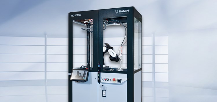

Multifunktionszelle MC-EASY (Bild: RAMPF Production Systems)

Mit der neuen Multifunktionszelle MC-EASY bietet RAMPF Production Systems ein flexibles, kompaktes und kostengünstiges Zellenkonzept für Gapfiller- und Vergussapplikationen in der Automotive-, Elektro/Elektronik-, Energietechnik- sowie Weiße-Ware-Industrie an. Darüber hinaus wurde das MC-Standardmodell überabeitet und bietet mehr Flexibilität.
Das kompakte Zellenkonzept ist als Stand-alone-Lösung erhältlich und kann zudem in bestehende Fertigungslinien integriert werden. Dank des Plug&Play-Ansatzes punktet MC-EASY mit einer signifikanten Zeitersparnis sowohl beim Aufbau als auch bei der Inbetriebnahme. Die Materialbehälter für die Komponenten befinden sich in der Zelle und können entweder manuell oder automatisch aus Hobbocks oder 200-l-Gebinden befüllt werden. Für die prozesssichere Vermischung von 2K-Materialien sorgt ein statisches Mischsystem. Die Dosiersteuerung übernimmt ein System von Beckhoff.
Die Multifunktionszelle MC-EASY ist mit einem Roboter mit einer Traglast von max. 3 kg und einer Reichweite von rd. 600 mm ausgestattet. Für die vereinfachte Roboterprogrammierung sind keine Vorkenntnisse erforderlich. Das Bauteilhandling kann manuell erfolgen oder mittels Bandintegration.
Das Standardmodell der Multifunktionszelle MC von RAMPF wurde 2021 vorgestellt. Mit der modularen Dosierzelle werden Dosier-, Füge- und Prüftechnik in einer kompakten Zelle vereint. Mehrere Zellengrößen in unterschiedlichen Breiten- und Tiefenabmessungen stehen dem Kunden zur Auswahl, um individuelle Technik zum Dichten, Vergießen und Kleben voll- oder teilautomatisiert zu integrieren. Dieses Modell wurde nun überarbeitet und bietet fortan noch mehr Flexibilität. Der Grundaufbau der Zelle ist mit einem Schweißgestell neu konzipiert worden, wodurch die Flexibilität der unterschiedlichsten Einbaulösungen und Sekundärprozesse deutlich erhöht wurde. Dazu gehören u.a. ein 3-Achs-System, 6-Achs-Roboter, Plasmavorbehandlung, Bandsysteme sowie Montageapplikationen.
