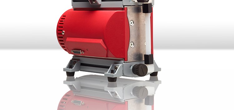

MVP 030-3 C DC Membranpumpe (Bild: Pfeiffer Vacuum)

Die MVP 030-3 C DC von Pfeiffer Vacuum ist eine Korrosivgasversion der Membranpumpe. Diese Ausführung zeichnet sich durch ein Gasballastventil und sehr gute Chemikalien- und Kondensat-Verträglichkeit aus.
Diese Membranpumpen arbeiten komplett ölfrei. Dadurch eignen sie sich für alle Arbeiten und zahlreiche Anwendungsgebiete, bei denen ein sauberes, trockenes Vakuum benötigt wird. Beispiele sind Labore, Analytik, Lecksuche und Forschung & Entwicklung. Membranpumpen erledigen ihre Arbeit nicht nur zuverlässig, sondern auch leise und vibrationsarm. Der Geräuschpegel liegt unterhalb von 45 dB(A). Durch die kompakte Bauweise und das geringe Gewicht passen sie sehr gut in kleine Analysesysteme, Massenspektrometer und Turbopumpstände. Als Vorpumpe ergänzen sie Turbopumpen der Reihe HiPace von Pfeiffer Vacuum. Durch die gegenseitige Ansteuerbarkeit können intelligente Betriebszustände parametrisiert werden. Dies reduziert den Stromverbrauch und Verschleiß. Membranpumpe und Turbopumpe sind über eine einzige Bedieneinheit von Pfeiffer Vacuum ansteuerbar und werden mit nur einem gemeinsamen Kabel mit Strom versorgt. Dies führt zu weniger Verkabelungsaufwand und geringeren Kosten.
Das effiziente, bürstenlose DC-Antriebssystem erlaubt die Anpassung der Drehzahl an die Anforderungen der jeweiligen Anwendung. Im automatischen Boost-Modus läuft die Pumpe mit Überdrehzahl an. Dadurch können die Hochlaufzeiten der angeschlossenen Systeme verkürzt werden, was Anwendern eine schnellere Inbetriebnahme der Anlagen ermöglicht. Die Drehzahl wird verringert, sobald ein bestimmtes Vakuum erreicht oder ein gewisses Zeitintervall verstrichen ist. Das bringt eine hohe Leistungsfähigkeit und lange Wartungsintervalle. Daneben erzielt diese Membranpumpenreihe durch den Standby- und möglichen Intervall-Betrieb zusammen mit Turbopumpen eine sehr hohe Energieeffizienz. Durch die 24-V-DC-Stromversorgung sind die elektrische Konstruktion und die damit verbundenen Sicherheitsmaßnahmen weniger aufwändig, was die Kosten weiter senkt.
Die lange Lebensdauer der Membranen macht diese Vakuumpumpe interessant. Die dreistufige MVP 030-3 C DC ist mit einem manuellen Gasballastventil ausgerüstet. Möglicher Kondensatanfall in der Membranpumpe kann durch das Öffnen des Gasballastventils verhindert werden. Dies führt zu höherer Prozesssicherheit und Lebensdauer. Hinzu kommt die unkomplizierte Wartung der Membranpumpe. Sowohl die Membranen als auch die Ventile lassen sich einfach und zeitsparend austauschen. Aufwändige Arbeiten entfallen. Die weltweite Einsatzmöglichkeit der Pumpe ist durch den DC-Antrieb gewährleistet. Darüber hinaus steht umfangreiches Zubehör zur Verfügung. Denn spezielle Anwendungen erfordern manchmal zusätzliche funktionale Teile oder Komponenten. Besondere Netzkabel gehören ebenso zum Angebot wie Schlauchverbindungen, Spülgasdüsen oder Relaisboxen.
