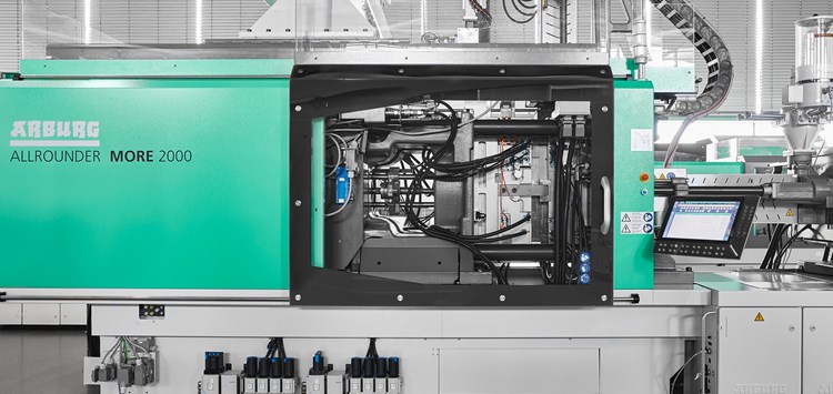

Der vergrößerte Einbauraum des Allrounders More bietet mehr Platz für größere Werkzeuge und einen komfortablen Werkzeugwechsel (Bild: ARBURG)

Die neuen Maschinen der Baureihe Allrounder More für das produktionseffiziente Mehrkomponenten-Spritzgießen von Arburg sind flexibel auslegbar, bieten mehr Platz für größere Werkzeuge, mehr Modularität im Aufbau sowie zahlreiche optimierte Features für mehr Bedienkomfort und einfache Wartung.
Alle Allrounder More verfügen standardmäßig über eine hochdynamische elektrische Kniehebel-Schließeinheit mit energieeffizienten flüssigkeitsgekühlten Servomotoren. Die Maschinen zum Serienstart verfügen über zwei elektrische Spritzeinheiten und wahlweise 1.600 oder 2.000 kN Schließkraft. Die Einspritzpositionen sind künftig modular wählbar. Der Serienstart beginnt mit einer horizontalen und einer vertikalen Spritzeinheit (V-Stellung) als Standard. Darüber hinaus werden optional horizontal L-förmig (L-Stellung), parallel vertikal oder parallel horizontal (P-Stellung) sowie winkelförmig (W-Stellung) angeordnete Spritzeinheiten erhältlich sein. Damit lassen sich alle gängigen 2K-Anwendungen realisieren. Die Allrounder More verfügen über deutlich mehr Platz für Werkzeuge, Dreheinheiten, Medienanschlüsse und nutzbaren Auswerfer-Hub. Die Säulen sind standardmäßig um 200 mm verlängert und die bewegliche Werkzeugplatte ist ebenfalls um 200 mm vergrößert. Der lichte Säulenabstand beträgt 570 x 570 mm, der maximale Plattenabstand 1.200 mm. Zudem wurde der Schutzschieber um 400 mm verbreitert. Gemeinsam erleichtern all diese Features die Zugänglichkeit zum Werkzeugbereich.
Besonderer Wert wurde auf Wartungsfreundlichkeit und Bedienkomfort gelegt. Dazu zählen steckbare Medienkupplungen für Elektrik, Wasser und Hydraulik. Das Zylindermodul lässt sich mit wenigen Handgriffen wechseln. Die vertikale Spritzeinheit kann bequem auf einen Bügel positioniert, am Boden abgestellt und bei Bedarf separat von der Maschine transportiert werden. Die Materialzufuhr erfolgt außerhalb des Werkzeugbereichs, sodass dieser nicht durch Granulat verunreinigt werden kann. Schlauchführungen optimieren den Schlauchverlauf und verhindern mögliche Scheuerstellen.
Dank zahlreicher Detailverbesserungen und des modularen Aufbaus erfüllt die neue Baureihe Allrounder More alle Anforderungen an eine moderne Mehrkomponenten-Maschine. Sie bietet Kunden aus den verschiedenen Branchen mehr Flexibilität für eine punktgenaue Auslegung und mehr Effizienz bei der Fertigung hochwertiger Kunststoffteile aus verschiedenen Materialien oder Farben. Die ersten Maschinen werden auf der Fakuma 2021 gezeigt und sind ab Oktober 2021 bestellbar
