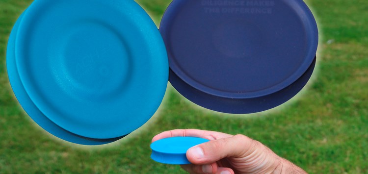

Auf seinem Messestand zeigt das Unternehmen live die Verarbeitung des neuen, bei niedriger Temperatur vernetzenden LTC-LSR zu Mini-Frisbeescheiben (Bild: Momentive Performance Materials Inc)

Auf dem Fakuma-Stand A4-4307 in Halle A4 zeigt Momentive auf einer elektrischen Spritzgießmaschine des Typs Allrounder 470 A von Arburg die Verarbeitung des neuen Materials. In der Maschine werden mit einem Werkzeug aus dem Hause ACH Solution Mini-Frisbeescheiben produziert. Sigmasoft unterstützt die Vorführung mit einer Simulation, die die Vorteile des neuen Materials berechnet und visualisiert.
