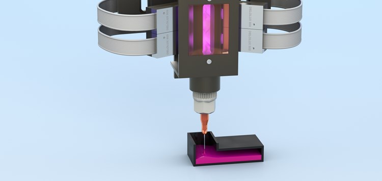

Die neue Technologie vereint die Prozessschritte Dosieren und Voraktivieren mittels Licht und ermöglicht so innovative Ansätze zur Produktgestaltung (Bild: DELO)

Die neue Technologie eignet sich besonders für das Verkleben und den Verguss von temperatursensiblen Elektronikbauteilen und bietet eine Alternative für bisher in der Industrie eingesetzte Klebprozesse. Das Neue bei der Durchflussaktivierung ist, dass der Klebstoff bereits während des Dosierens belichtet wird. Dadurch startet die Aushärtungsreaktion noch bevor der Klebstoff auf das Bauteil trifft. Nach dem kombinierten Prozessschritt können die Komponenten gefügt werden.

Neben Prozesstechnologie und Klebstoff hat man auch ein entsprechendes Dosiersystem entwickelt. DELO-ACTIVIS 600 besteht aus den beiden Untereinheiten Dosieren und Belichten. Die Dosierung erfolgt volumetrisch, wobei sich Durchflussrate und -menge  den Prozessanforderungen entsprechend definieren lassen. Während der 1K-Klebstoff durch das Mischrohr läuft, wird er über die integrierten Aushärtungslampen belichtet. Die Mischwendel sorgt für ein gleichmäßiges Aktivieren des gesamten Klebstoffvolumens. Das System kann als eigenständiges Gerät genutzt oder in bestehende Produktionsanlagen integriert werden.
