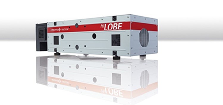

Neuen Wälzkolbenpumpe (Bild: Pfeiffer Vacuum GmbH)

Mit den neuen Wälzkolbenpumpen der Baureihe HiLobe von Pfeiffer Vacuum lassen sich zahlreiche industrielle Vakuumanwendungen, z.B. für Schnellevakuierungen (Schleusenkammern oder Lecksuchanlagen) oder Beschichtungsanlagen, realisieren.
Die kompakten Wälzkolbenpumpen bieten einen weiten nominellen Saugvermögensbereich von 520 bis 2.100 m³/h. Möglich wird dies durch das neue Antriebskonzept in Verbindung mit Frequenzumrichtern. Dank ihrer individuellen Drehzahlregelung können die Pumpen genau auf kundenspezifische Anforderungen abgestimmt werden. Durch dieses Antriebskonzept erzielt die HiLobe circa 20% kürzere Auspumpzeiten als herkömmliche Wälzkolbenpumpen. Durch das schnelle Evakuieren sinken die Kosten und die Effizienz der Produktionsanlage steigt. Die Wartungs- und Energiekosten sind im Vergleich zu herkömmlichen Wälzkolbenpumpen mehr als 50% niedriger. Gründe hierfür sind ein Antrieb der Energieeffizienzklasse IE4 und die speziellen Rotorgeometrien der Pumpen. Auch das Abdichtungskonzept leistet einen Beitrag dazu. Die Pumpen sind zur Atmosphäre hin hermetisch abgedichtet und weisen eine maximale integrale Leckagerate von 1 · 10-6 Pa m³/s auf. Dynamische Dichtungen entfallen, wodurch eine Wartung nur alle vier Jahre nötig ist. Aufgrund des Abdichtungskonzepts im Schöpfraum ist in den meisten Anwendungen der Einsatz von Sperrgas überflüssig, was sich ebenfalls positiv auf die Betriebskosten auswirkt. Da der Betrieb der Wälzkolbenpumpen auch bei Umgebungstemperaturen von bis zu +40 °C mit einer flexiblen Luftkühlung möglich ist, erübrigt sich eine kostenintensive Wasserkühlung.
Kontrolle und Kommunikation sind die wesentlichen Faktoren für die Erhöhung der Anlagenverfügbarkeit. Die intelligente Schnittstellentechnologie der HiLobe erlaubt eine sehr gute Anpassung und Überwachung der Prozesse. Dies erleichtert vorausschauendes und effizientes Arbeiten. Durch die Integration eines solchen „Condition Monitoring“ stehen jederzeit Informationen zum Zustand des Vakuumsystems zur Verfügung. Zudem erhöht Condition Monitoring die Anlagenverfügbarkeit, indem sich Wartungs- und Instandhaltungsmaßnahmen sinnvoll und vorausschauend planen lassen und kostenintensive Produktionsausfälle verhindert werden. Diese Vorteile münden in eine lange Lebensdauer und höchste Betriebssicherheit. Je nach Eignung für das vorhandene System können die Vakuumpumpen entweder vertikal oder horizontal ausgerichtet werden. Dies ermöglicht die Maximierung des Saugvermögens und eine individuellere sowie effizientere Nutzung der Platzverhältnisse in der Produktion beim Kunden.
