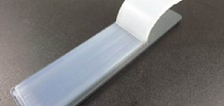

Prototypen aus LSR (Bild: BARLOG Gruppe c/o Counterpart Group GmbH)

BAHSYS entwickelt mit dem Geschäftsbereich protosys stetig neue Möglichkeiten bei der Herstellung von Prototypen. Bei der Fertigung von spritzgegossenen und 3D-gedruckten Prototypen aus LSR reicht  die Inhouse-Dienstleistung vom virtuellen 3D-CAD-Bauteil über die Werkzeugkonstruktion, inklusive Rapid-Tooling, bis zum spritzgegossenen Prototypen. Aktuell werden Prototypen aus Silikon auf dem Markt i.d.R. im Vakuumgussverfahren hergestellt, das zwar einen geringen Invest erfordert, jedoch den Nachteil hat, dass weder das Serienmaterial LSR noch das spätere Fertigungsverfahren verwendet werden können. BAHSYS bietet jetzt die Möglichkeit, mit dem Serienprozess Liquid-Injection-Moulding (LIM) kostengünstige Prototypen aus Serienmaterial herzustellen und so erheblich mehr Erfahrungen in der Prototypenphase zu sammeln. Zusätzlich stellt man auf Wunsch auch Kleinserien aus LSR her.
