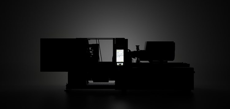

Enthüllung auf der K 2025: die Evolution bei elektrischen holmlosen Spritzgießmaschinen (Bild: Engel Austria GmbH)

Weltpremiere feiert die neueste Generation der elektrischen holmlosen victory Spritzgießmaschinen. Die Maschine ist sowohl schnell, sauber und energiesparend als auch eine konstruktive Neuheit mit zusätzlichen Vorteilen für die Anwendenden. Auf dieser neuen victory electric werden mit einer Zykluszeit von nur 23 s Fittings hergestellt. Das Werkzeug verfügt über großvolumige Kernzüge, die durch den freien Zugang der holmlosen Bauweise optimal unterstützt werden. Durch die Holmlos-Technologie können auch große Werkzeuge auf vergleichsweise kleinen Maschinen eingesetzt werden, was Platz, Energie und Investitionen spart. Nach dem Spritzgießen werden die Fittings automatisch mit Dichtungen versehen. Die Produktionszelle ist dafür mit zwei easix Knickarmrobotern ausgestattet.
