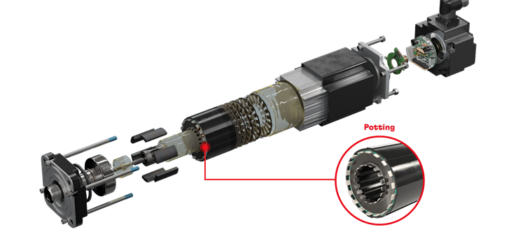

Neue Vergusslösungen für Hochleistungsanwendungen in der Automobilelektronik (Bild: Henkel AG & Co. KGaA)

Loctite PE 8086 AB ist ein wärmeleitfähiges Vergussmaterial, das speziell für die Verkapselung und den Schutz von elektronischen Bauteilen wie Motorstatoren, Aktuatoren, Transformatorspulen und Getriebeaktuatoren vor Temperaturschocks entwickelt wurde. Dieses 2K-Epoxidmaterial bietet eine hohe Wärmeleitfähigkeit, eine niedrige Mischviskosität für eine einfache Verarbeitung, eine ausgezeichnete elektrische Isolierung bei hohen und Raumtemperaturen sowie eine Beständigkeit gegen ATF-Öle (Automatic Transmission Fluid). Loctite PE 8086 AB hält optimale Betriebstemperaturen aufrecht, um Spitzenleistungen zu gewährleisten und eine langfristige Leistungsverschlechterung durch hohe Temperaturen zu verhindern, während es die Bauteile vor Umwelteinflüssen, Verunreinigungen und mechanischer Belastung schützt. Als lösungsmittelfreies Produkt, das während des Aushärtungsprozesses keine flüchtigen organischen Verbindungen (VOC) freisetzt, ermöglicht es eine nachhaltigere Produktion. Es senkt den Ressourcenverbrauch, da es weniger abrasive Materialien verwendet, wodurch der Verschleiß von Anlagen verringert und ein geringerer Wartungsbedarf ermöglicht wird.
