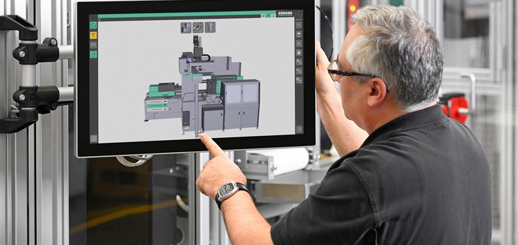

Bei der vollautomatischen Fertigung von Trinkbechern visualisiert das Scada-System Arburg Turnkey Control Module (ATCM) alle relevanten Prozess- und Qualitätsdaten (Bild: Arburg GmbH + Co KG)

Für eine standardisierte Vernetzung ist der Allrounder serienmäßig mit einem IIoT-Gateway ausgestattet. Durch die Anbindung an eine Software, wie dem Arburg Leitrechnersystem oder einem ERP, lassen sich Produktionsdaten in Echtzeit erfassen und analysieren und die Produktionseffizienz sowie Transparenz deutlich steigern. Bei dieser Anwendung visualisiert das Scada-System Arburg Turnkey Control Module (ATCM) alle relevanten Prozess- und Qualitätsdaten und führt sie teilespezifisch zusammen. Dazu liefern die Spritzgießmaschine, Automation und Peripherie – in diesem Fall der Digitaldrucker – jeweils die relevanten Daten an das ATCM. Auf diese Weise kann jeder einzelne Becher zu 100% rückverfolgt werden.
