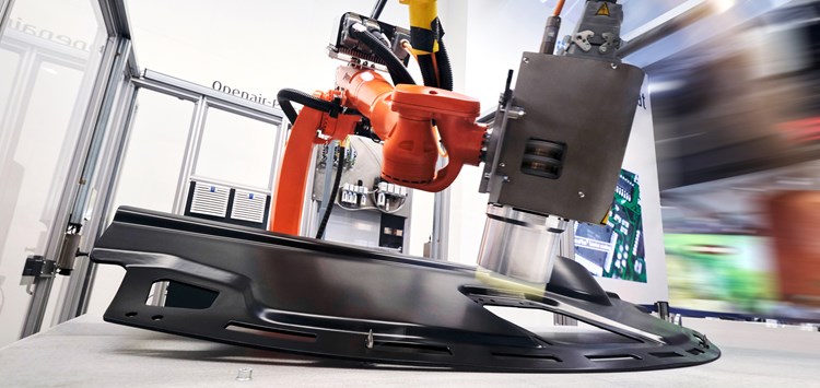

Die Openair-Plasma-Technology ermöglicht eine ortsselektive, automatisierte Vorbehandlung, indem die Plasmadüse millimetergenau der Bauteilgeometrie folgt (Bild: Plasmatreat GmbH)

Auch in der Automobilindustrie mit ihren hohen Qualitätsanforderungen und Vorgaben ist die Plasmavorbehandlung bereits seit vielen Jahren in den Produktionsprozessintegriert. Diverse Hersteller nutzen für die Oberflächenvorbehandlung die Plasmatechnologie: Die Vorbehandlung mit Plasma macht die unpolaren (Recycling-)Kunststoffe für nachfolgende Haftungsprozesse empfänglich und sorgt für eine feste Verbindung der unterschiedlichen, z.T. inkompatiblen Materialien: So z.B. bei der Kaschierung von Dashboards aus Recycling-Materialien mit pulvergesinterten Formhäuten aus Weichkunststoff. Bei der traditionell eingesetzten Beflammungstechnik für die Vorbehandlung von Dashboards mussten zuvor alle Bereiche der Bauteile, an denen später keine Haftung erfolgen sollte, mit thermisch stabilen Masken abgedeckt werden. Durch den Einsatz von Openair-Plasma entfällt dieser Arbeitsschritt komplett, da der Plasmastrahl ortsselektiv arbeitet und im Gegensatz zur Flamme durch automatisierte Robotertechnik millimetergenau der Bauteilgeometrie folgt. Darüber hinaus entsteht bei der Plasmabehandlung nur sehr wenig Wärme, sodass die behandelten Bauteile formstabil bleiben und sich weiterverarbeiten lassen.
