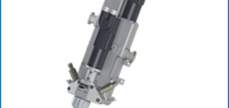

Statisch-dynamische Mischer vipro-DUOMIX (Bild: ViscoTec Pumpen- u. Dosiertechnik GmbH)

Der statisch-dynamische Mischer vipro-DUOMIX der ViscoTec Pumpen- u. Dosiertechnik GmbH eignet sich für 2K-Materialien mit sehr unterschiedlichen Viskositäten, extremen Mischungsverhältnissen und hoher Drucksensibilität.
Wie alle Produkte im Portfolio des Unternehmens setzt auch der vipro-DUOMIX auf die Technologie des Endloskolbens. Allerdings erweitert der 2K-Dispenser die bereits bestehende Technologie um die Möglichkeit, die Mischwendel in beide Richtungen rotieren zu lassen – ohne Ventile im Mischkopf. Durch die dynamische Mischung kann die Mischstrecke und der daraus entstehende Gegendruck ungefähr um die Hälfte reduziert werden. Die einzelnen, zu dosierenden Komponenten werden dabei rein volumetrisch in das Mischrohr dosiert. Die kompakte Bauweise des Dispensers, bei dem die beiden Einzeldispenser parallel angeordnet sind, ermöglicht eine einfache Integration in automatisierte Anwendungen. Auch die Düsenadaptierung erfolgt dank Bajonett flexibel. Individuelle Düsen werden nach Spezifikation der Kunden konstruiert und designt.
