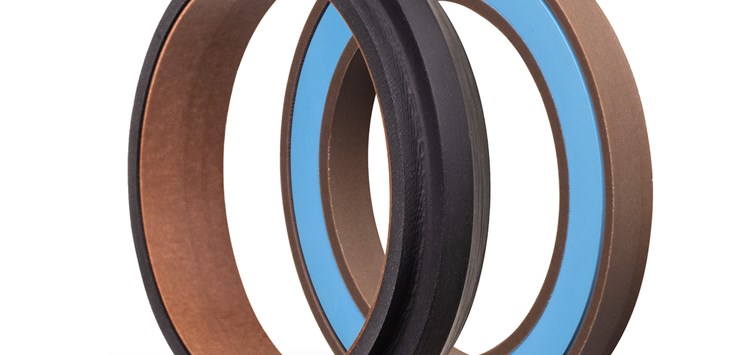

Neue Dichtungen für die Lebensmittelindustrie (Bild: Freudenberg Sealing Technologies)

Die neue Hygienic Pressure Seal wurde speziell für höhere Drücke in der Lebensmitteltechnik ausgelegt – z.B. als Stangendichtung für den Einsatz in Ventilen oder Pumpen. Sie entspricht in ihrer Funktion einer klassischen Stangendichtung und kann die gleichen hohen hygienischen Anforderungen erfüllen, unterscheidet sich aber in ihrer Performance. Neben der Abdichtung bei höheren Drücken gehören dazu die deutlich reduzierte Reibung, eine totraumfreie Konstruktion und die längere Lebensdauer. Um die Reibung zu verringern, kommt bei der Hygienic Pressure Seal das von Freudenberg Sealing Technologies entwickelte Quantum® PTFE in Verbindung mit einem leistungsfähigen Elastomer zum Einsatz. Der Gummiring ist zur dauerhaften Anpressung des PTFE-Elements vorgesehen. Beide Elemente bilden eine plane und totraumfreie Fläche zum Medium. Die neue Hygienic Pressure Seal wird bei Bedarf in speziellen kundenspezifischen Varianten hergestellt, beispielsweise mit einem Stahlträgerring zur Unterstützung, als Kolbendichtung ein- oder doppelseitig wirkend oder mit zusätzlicher Staublippe.
Die zweite Neuentwicklung, die Hygienic Forseal, basiert auf der klassischen und bewährten Forseal, wurde vom Design und vom Werkstoff her aber an die Anforderungen der Lebensmittelindustrie angepasst. Während die klassische Lösung mit Standard-PTFE und einer metallischen Spannfeder ausgestattet ist, nutzt die Neuentwicklung Quantum® PTFE als Werkstoff und einen Elastomerring zur optimalen Anpressung. Weitere zentrale Merkmale sind plane Oberflächen, Zertifizierungen nach den gängigen Richtlinien der Lebensmittelindustrie und keinerlei Hinterschneidungen. Die Rückmeldung aus dem Markt ist durchweg positiv.
